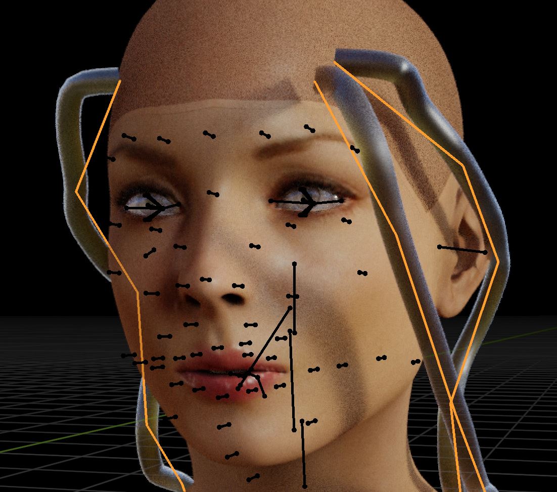

Ich wollte mich mal wieder an Haaren für Charaktere wagen, da es ja nun ein neues system gibt.
Nur hab ich jetzt folgende Probleme.
1. Die Haare sind enorm dick was den Durchmesser angeht.
2. Wenn ich Childrens über den Interpolatemodifier reinpacke sind garkeine Haare mehr da.
3. Ich habe aus dem Tutorial https://www.youtube.com/watch?v=aZwWT1l44Ss&t=618s das Hairshader genommen und wie man im Bild sieht passt da was mit den Farben ganz und garnicht.
Nun muss gesagt sein das ich die einheiten auf milimeter gestellt hatte sprich der Charakter ist 1,68 mm und nicht m groß falls es damit was zutun haben könnte.
Desweiteren wäre ich sehr dankbar falls jemand ein Tutorial empfehlen kann was das Thema etwas gründlicher behandelt.
Danke im voraus.

Kannst du die Datei hier hochladen? So aus der Ferne ist das etwas viel Raten.
(Dateien kann man nur über den Editor hochladen, unter diesem findet man den Bereich "Attachments").
Also das mit dem applied muss ich mal nachschauen.
Wegen der Datei, die ist für denn direkten upload hier zu groß ich hab die aber in meinen googledrive hochgeladen. Hier der link https://drive.google.com/drive/folders/1...sp=sharing
Die Dicke eines Haares kann man über den Set Hair Curve Profile Node einstellen.
Bei dem Interpolate Hair Curves brauchst du bei deinem Modell eine höhere Density.
