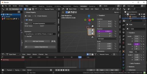

Super, dass du eine Lösung gefunden hast.
Falls ich deine Frage richtig verstanden habe wäre vielleicht ein Driver noch eine Lösung.
Danke für den super Tipp! Kannte ich noch nicht und werde ich mir auf jeden Fall mal genauer anschauen.
