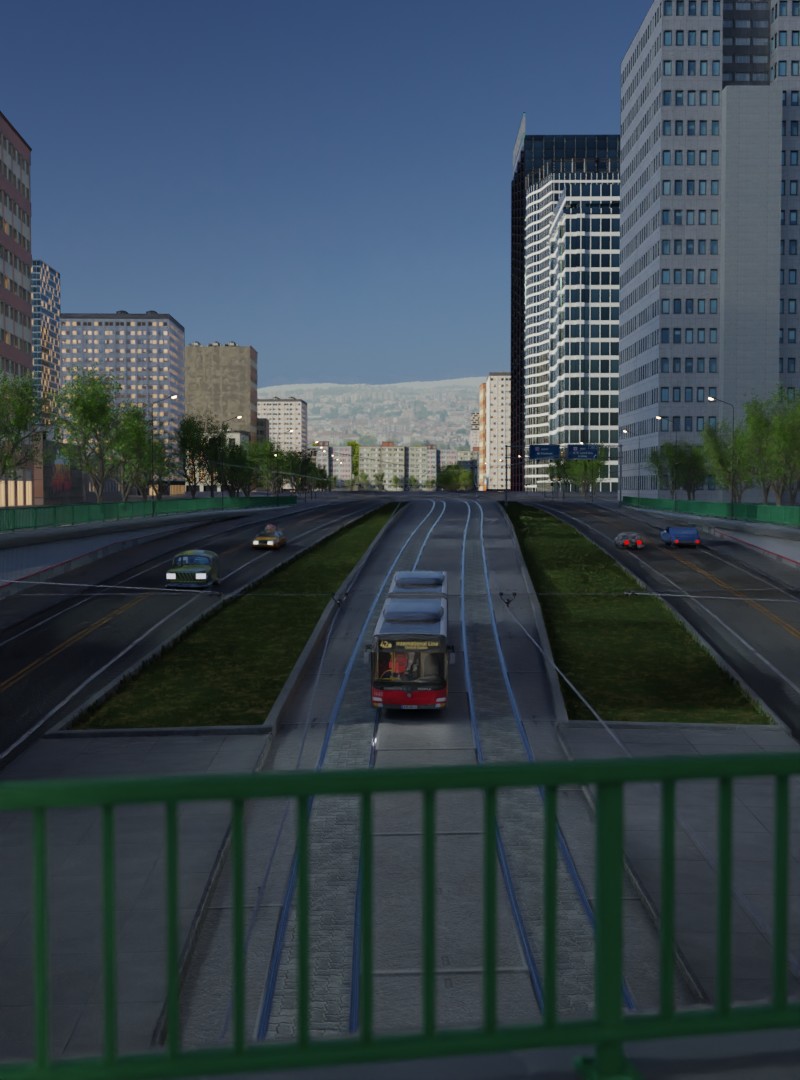

Mein Update für heute.
Mit Geo-Scatter 5.3 hab ich die Wiese gemacht und diese in die Szene gelinkt. Unter der Kamera befindet sich die komplette Unterführung.
Ich rendere zwar auf der CPU, doch auf einem Laptop. Erstaunlich dass es gut klappt.

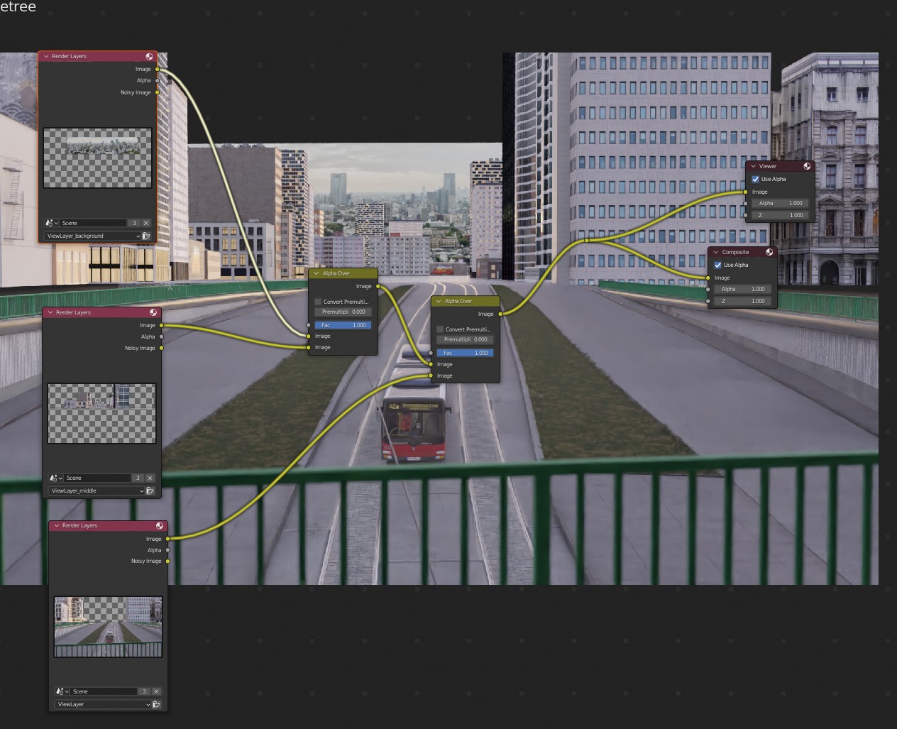

Wie kann ich eigentlich so rendern, dass ich im Compositing nicht den Hintergrund, sondern das Objekt aus maskiert habe?
Ich glaube, dass ich was Grundlegendes nicht verstanden habe?
Wenn ich den Hintergrund komplett transparent einstelle, so passt es nach dem Compositing auch. Nur fehlt halt der Hintergrund...
#66
Ich glaube, so passt es jetzt.
Es ist alles auf transparenten Hintergrund gesetzt und die HDRi wird separat in einem Light Pass gerendert.
#67

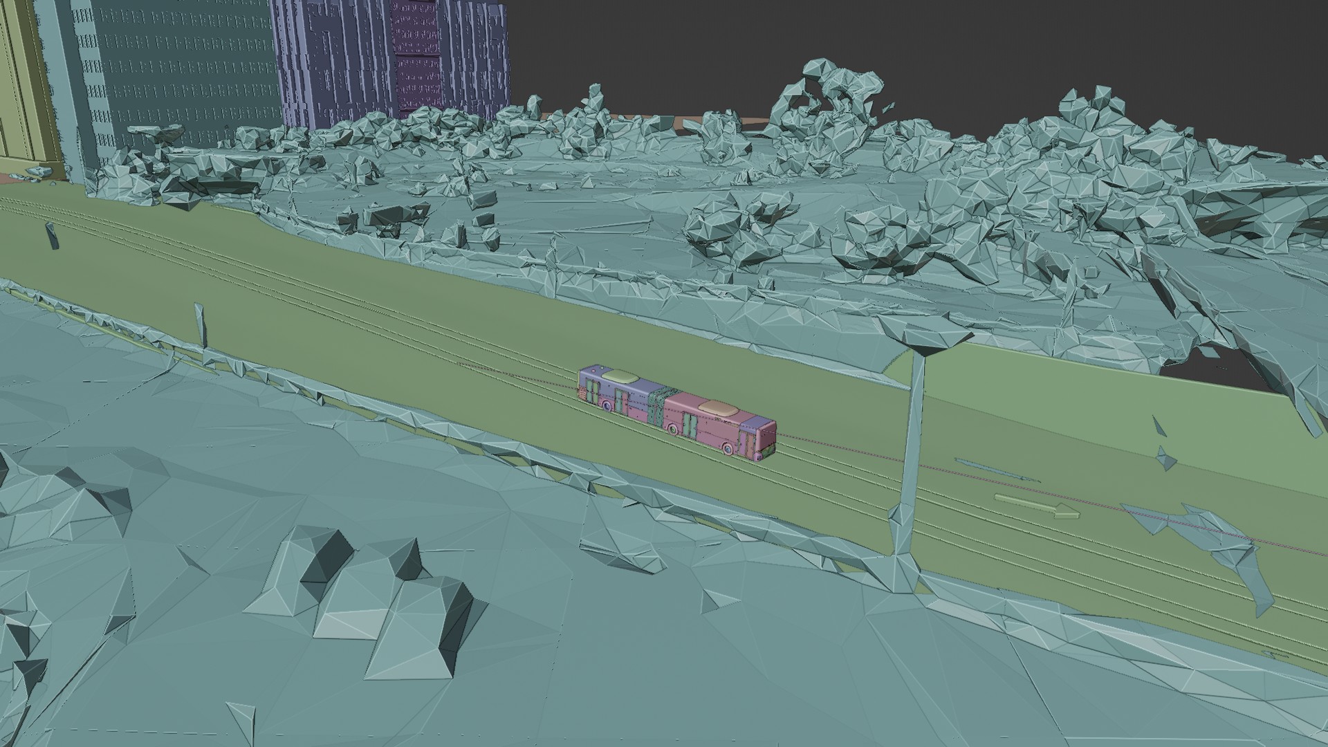

Jetzt weiß ich nicht, wie ich die Oberleitung führen soll? Oder einfach verheimlichen? Das würde wohl auch komisch kommen.
Der Straße fehlt noch eine Textur.
#68
Kannst du die Oberleitung nicht "einfach" entlang einer Curve verlegen? Dazu einfallen würden mir der Curve Modifier und Geormetry Nodes (ich weiß jetzt nicht wie weit du da drin bist). Oder halt per Hand verlegen, aber das ist halt auch immer eine doofe Arbeit.

#69
(26.12.2022, 10:50 PM)Ephraim schrieb: Kannst du die Oberleitung nicht "einfach" entlang einer Curve verlegen? Dazu einfallen würden mir der Curve Modifier und Geormetry Nodes (ich weiß jetzt nicht wie weit du da drin bist). Oder halt per Hand verlegen, aber das ist halt auch immer eine doofe Arbeit.
Sieht jedenfalls bereits toll aus.Daumen hoch
Danke! Mittlerweile sind so viele Objekte von anderen blend-files gelinkt, dass ich langsam die Übersicht verliere. Ich werde es dann mit den Curves machen. Mit den Geometry Nodes hab ich mich noch nicht auseinandergesetzt.

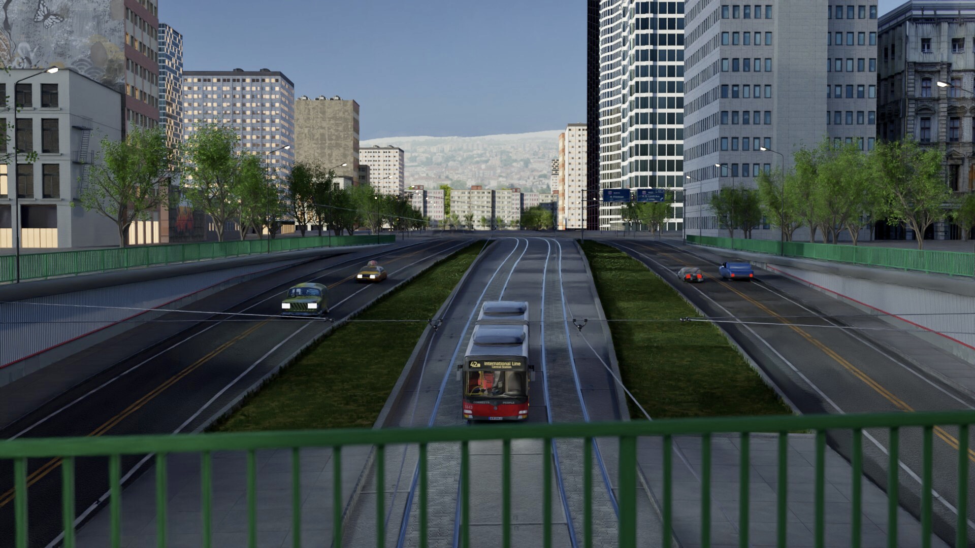

Zu den Oberleitungen hab ich mich noch nicht getraut. Dafür ist die Straße zur Unterführung fertig Daumen hoch
Eine Kreuzung kommt im Hintergrund noch hinzu und die Schienen werden fortgesetzt.

Die Szene vernünftig zu beleuchten erweist sich schwierig, als angenommen.
Allerdings ist mir dann eingefallen, dass die restlichen Szenen vom Licht passen sollten. Also dass das Licht nicht auf einmal die Richtung wechselt.
Deswegen belasse ich es erstmal mit dieser Einstellung vom Licht und konzentriere mich auf die anderen Szenen.
Es fehlen noch zwei große Kreuzungen mit zwei langen Straßen.
#74
Die Beleuchtung finde ich eigentlich ganz gut. Ich bin da leider auch immer furchtbar unkreativ.
Ich würde aber die Stadt im Hintergrund (die von dem Bild) etwas abdunkeln. Das sieht für mich etwas unrealistisch aus.
#75
(31.12.2022, 08:27 AM)Ephraim schrieb: Die Beleuchtung finde ich eigentlich ganz gut. Ich bin da leider auch immer furchtbar unkreativ.
Ich hab das Bild in Affinity Photo abgedunkelt.
Nach dem Rendern wird das Bild aber wieder heller.
Separat sieht es okay aus. Ich komme nicht dahinter. Emoji_u1f644
