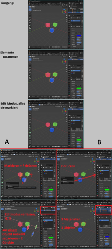

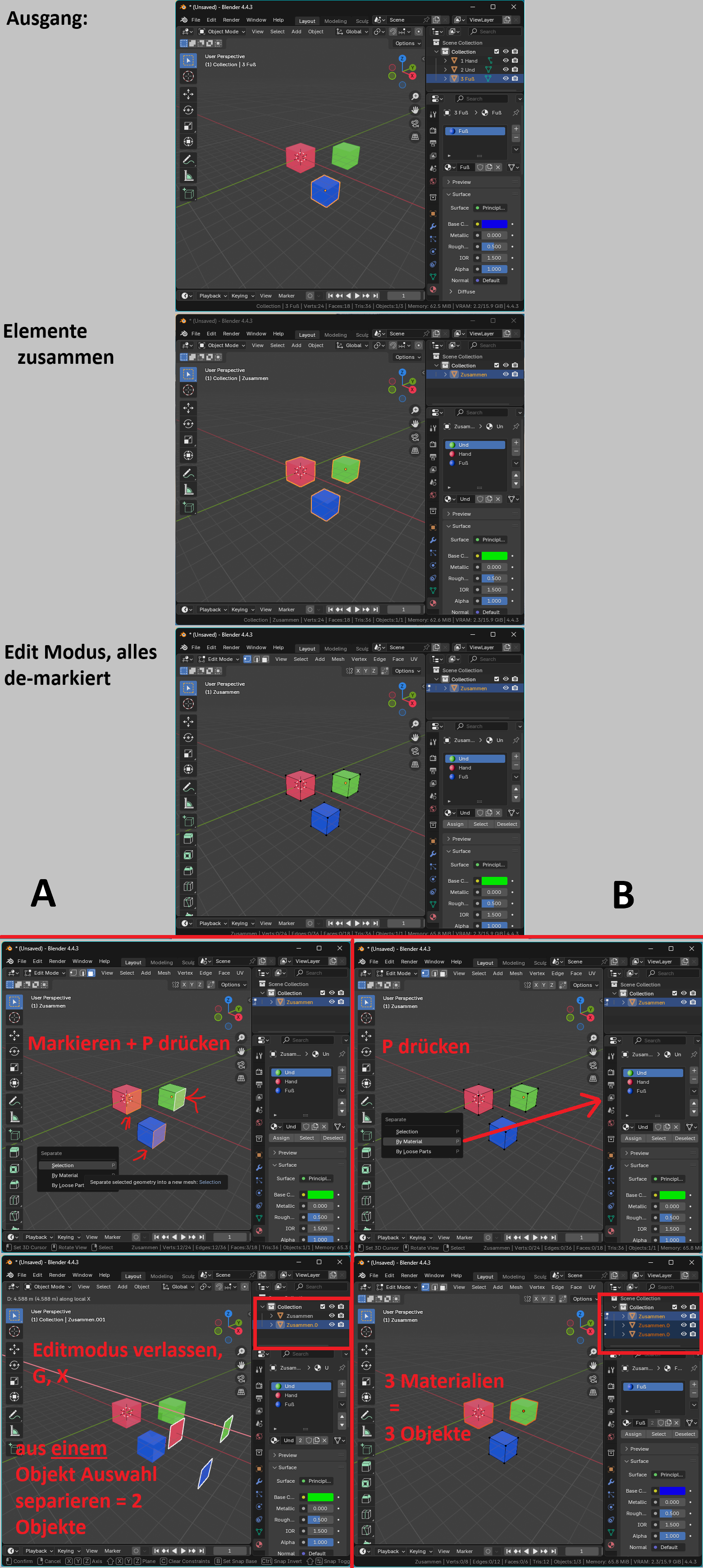

Objektmodus - Menü: Objekt / Zusammenführen (Strg J) spricht für sich.
Ich find nur keine Option, die zusammengeführten Elemente wieder zu lösen.
Gibt es dieses überhaupt?

hat mir sehr geholfen, dass ich erst einmal verstehen mußte, "Zusammenführen" gelingt im "Objekt Modus" - jedoch "Das Trennen" ist im "Edit Modus" zu erledigen. Merkwürdig...
RE: Menü/Objekt/Zusammenführen - troggel - 07.06.2025
Das ist nicht merkwürdig. Ein Objekt  besteht aus einem Mesh. Zwei  Objekte aus zwei Meshes. Wie soll im Objekt Modus zwischen den Meshteilen des einen Objekts unterschieden werden?
RE: Menü/Objekt/Zusammenführen - TripTilt - 08.06.2025
(06.06.2025, 08:56 PM)DAS360 schrieb: Vielen Dank an euch,
na du kannst im edit mode auch noch primitives hinzufügen (mit shift+a) und dann hast du jede menge zusammenhängende meshes in einem objekt. dann markierst du eben im edit mode was rausgelöst werden soll. Du kannst auch nur teile eines zusammenhängenden Meshes raustrennen, einfach weniger markieren. protip: mit der maus auf das gewünschte Mesh zeigen und L drücken (select linked), dann wird das komplette mesh unter der maus ausgewählt. wenn dein mesh seams hat und du auf flächenauswahl bist kannst du auch nur meshisland auswählen.
