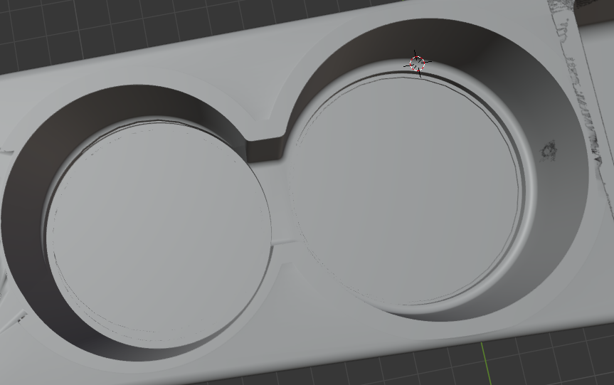

Servus, liebe Blender-Community,
ich habe ein Problem und weiß nicht weiter: Ich möchte die leere Fläche zwischen meinen Objekten möglichst effizient füllen, ohne dabei Höhenunterschiede zu erzeugen. Wie gehe ich hier am besten vor? (Es soll am ende eine flache sein, also die kreise in der Mitte sollten verschwinden)
Vielen Dank im Voraus!

RE: Leere flache füllen - tatschki - 27.05.2025
Servus, und ja wie ihr richtig erkannt habt habe ich hier einen Boolean verwendet und auch Applied. Nun möchte ich diesen aber wieder entfernen sodass die Löcher im Objekt geschlossen werden. Das mein Shading zerhackt wurde ist egal das ist ein Objekt welches für einen 3d druck verwendet wird, dadurch spielt shading keine rolle. Benötigt ihr mehr bilder, oder kann man erkennen wo das problem liegt. Hoffentlich gibt es eine halbwegs einfache Lösung dafür.

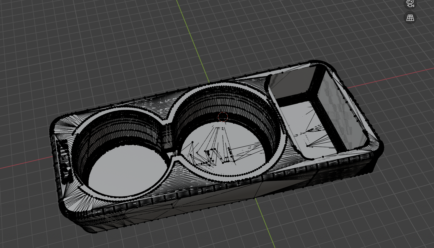

RE: Leere flache füllen - tatschki - 28.05.2025
Meinst du das damit? bin relativ neu in blender (wie man vill merkt Grinsen)
RE: Leere flache füllen - Ephraim - 29.05.2025
Ja, das ist das Mesh.
Leider ist das kein sonderlich schönes Mesh, sondern überall Dreiecke und Unsauberkeiten (vermutlich auch NGons – also Flächen mit mehr als vier Punkten).
Grundsätzlich kannst du aber die Vertices in den Löchern anwählen und mit X löschen. Danach kannst du die beiden leeren Kreise anwählen (mit Alt+Klick) und mit F füllen.
Könnte aber sein, dass das automatische Anwählen aufgrund des unsauberen Meshes nicht funktioniert, dann müsstest du das per Hand machen.
Gut möglich, dass du schneller wärest, wenn du das alles nochmal ohne Boolean Modifier neu machst. Dabei lernst du dann einiges und hast am Ende auch ein sauberes Mesh.
