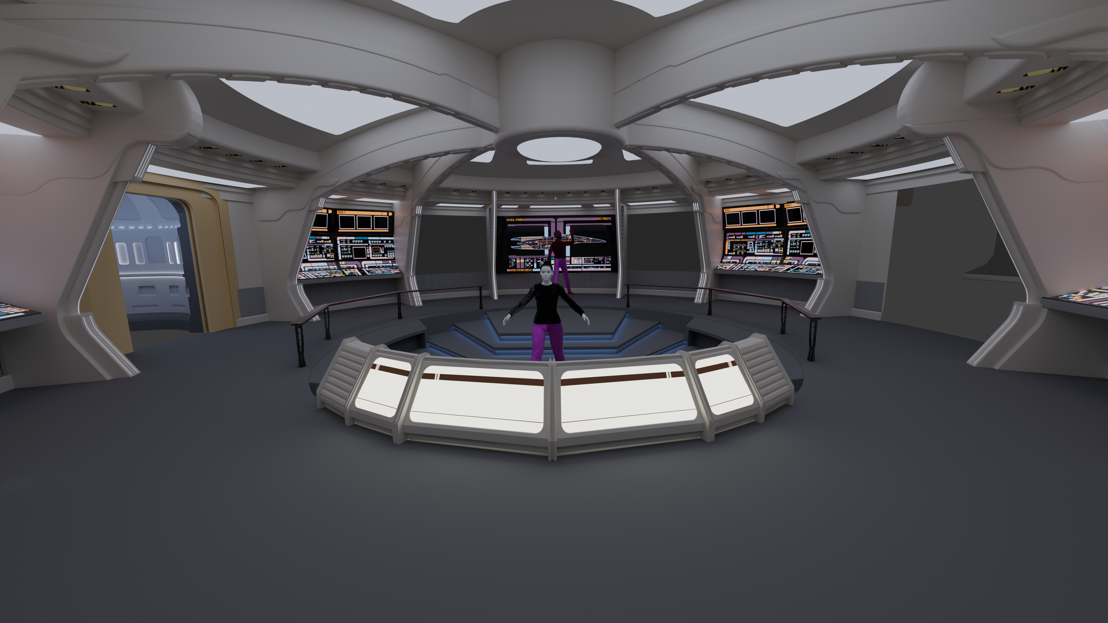

RE: Material Manager - searching the best? - MARIOOO - 27.02.2025
hier ist noch nen test-render um es aufzuzeigen.
Die Bereiche, hinten, welche leer sind, bedürfen alle noch Displays. die Seitenbereiche wurden nur testzweck bedingt zusammengeschustert und sind identisch, aber dürfen es nicht.
im nicht sichtbaren bereich, Vorne links und rechts , fehlen ebenfalls Displays...
einfach zu viele um dann nachträglich manuell alles zu ändern.
evtl weiss jmd ein ideales Material Management Tool?
cheers
Mario

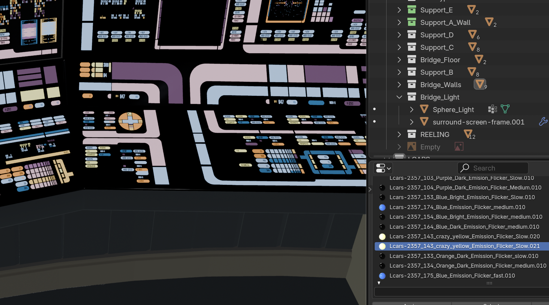

Hallo Troggel, auf dem obigen Foto aus meinem vorherigen Post, sieht man die Brücke, rechts ist eine Display Anordnung. da im unteren Bereich habe ich mal den nachfolgenden Screenshot gemacht. Alleine bei der Anzahl an Displays habe ich jetzt bereits Material Varianzen mit Nummer 020.
Natürlich habe ich mir ne Asset Datenbank mit Materials zugelegt/ erstellt, welche ich benutze. Aber da ich das aus meiner Hauptdatei Rüber kopiere, die anschließend noch Final bearbeite, komme ich auf hohe Nummern.
und diese steigen und steigen. Um den Look und Feel von allen Buttons Je Color, je Blinkinterval gemeinsam bearbeiten zu können, muss ich halt die Materials wechseln. das kostet ein wenig sehr viel zeit wenn ich das je Material je Blinkinterval je Display einzeln händisch ändern muss, daher die zusammenführung.
Faba hat jedoch bereits sehr viel weiter geholfen und ich bin das bereits am testen.
