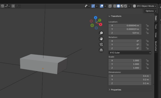

IFC geöffnet aber nichts zu sehen - Benno - 27.01.2025 Guten Tag, Ich habe eine IFC Datei mit Autodesk Inventor erstellt. Ich kann sie öffnen, sehe aber nichts. Mit anderen BIM-Viewern wird alles angezeigt. Mit anderen ifc-Dateien hat das öffnen in Blender schon geklappt. Ich lade die Datei hoch. Danke im Voraus für Eure Hilfe! (Dateiendung: txt durch ifc ersetzen) Gruss, Benno PS: eine ifc Datei konnte ich nicht hochladen, warum? RE: IFC geöffnet aber nichts zu sehen - troggel - 27.01.2025 Dein Quader ist schon da, aber ziemlich weit oben... (siehe z Koordinate) |
