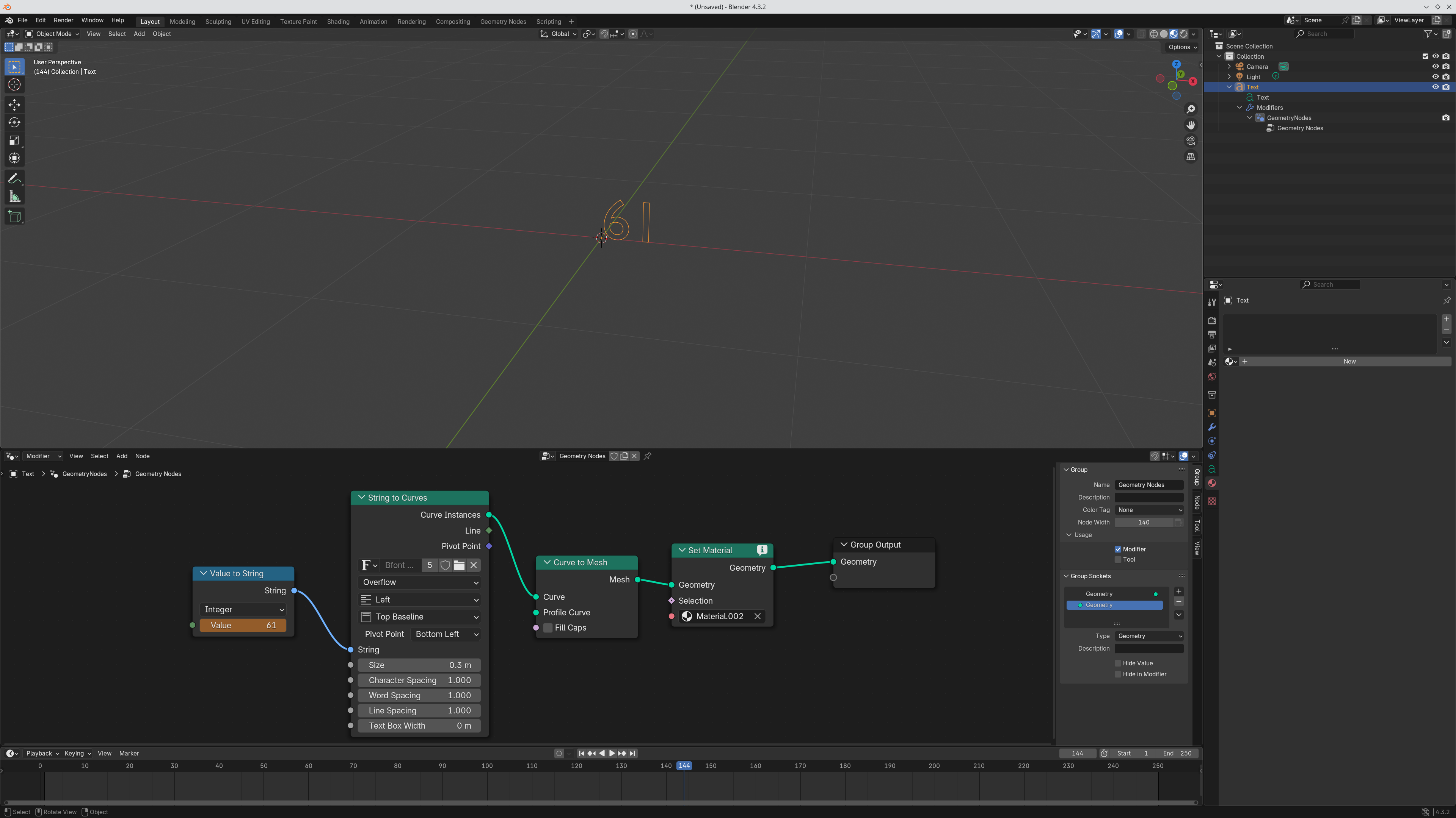

Newbie: - Alexander_the_grey - 28.12.2024 Hallo, ich habe ein kleine Animation mit Hilfe von Geometry Nodes erstellt. Die Anmination ist ein Textobjekt, in der von 0 bis 100 hochgezählt wird. Will ich dieses nun Rendern, dann erhalte ich allerdings keine Ausgabe. Meine Vermutung ist, das den Zahlen noch "Material" fehlt, damit diese feste Kanten bzw. eine Oberfläche bekommen. Aber daran scheitere ich bislang. Besten Dank vorab für jeden Hinweis! RE: Newbie: - Faba - 28.12.2024 Bei deinem Curve to Mesh Node ist der Profil Input nicht gefüllt. Wenn du ein Profil hinzufügst (z.B. einen Curve Circle) kann sie auch gerendert werden. |
