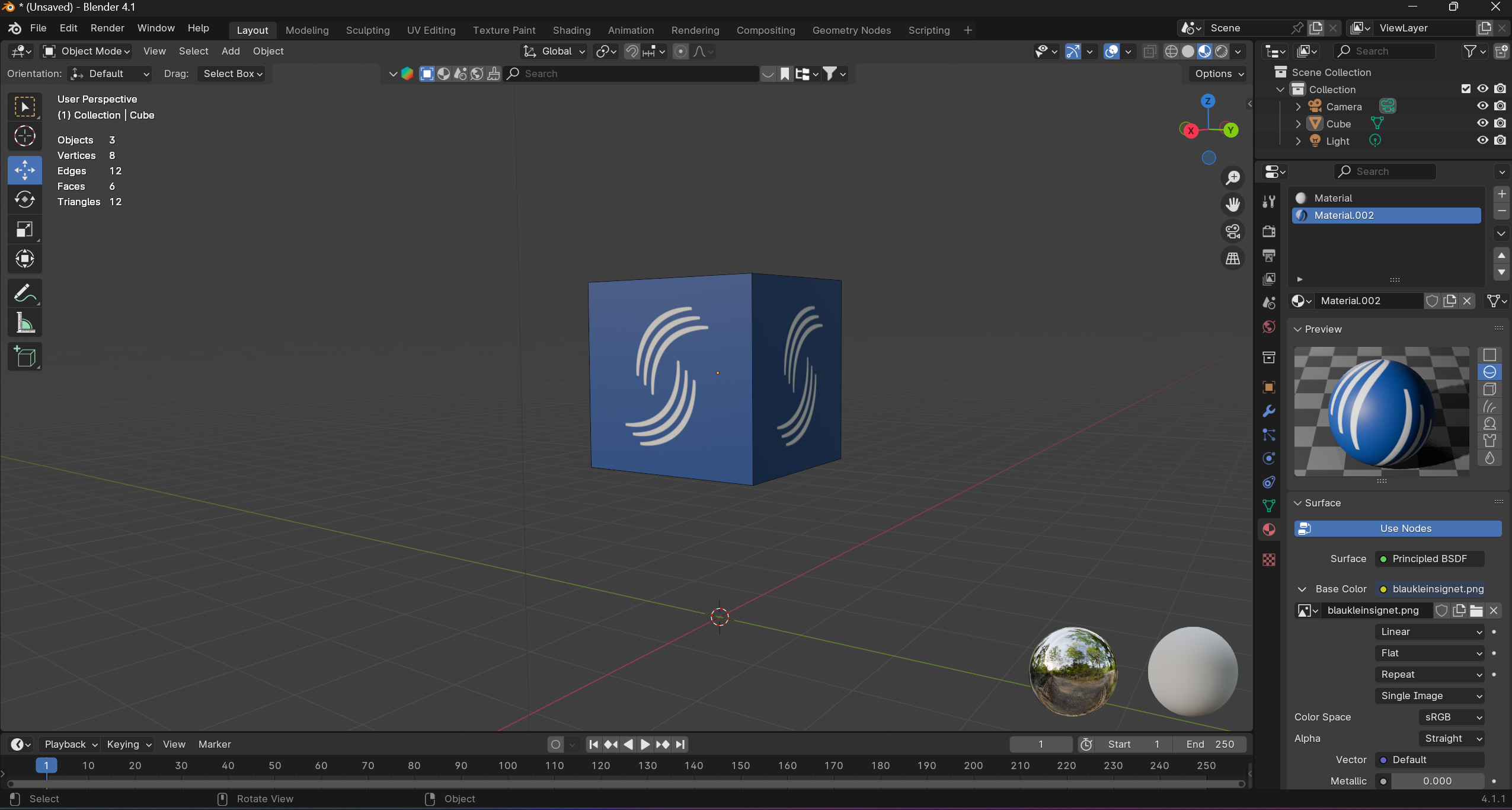

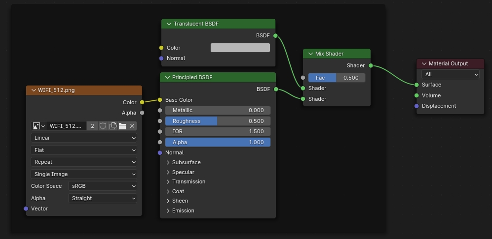

RE: Objekt von Innen beleuchten - TripTilt - 03.07.2024 puh, mach doch mal nen screenshot mit mesh und material nodes komplett im bild, das hilft uns dir zu helfen... RE: Objekt von Innen beleuchten - MaRoekl - 10.07.2024 Da sind jetzt die Logos auf dem Cube, wenn ich aber jetzt beim Surface auf Translucent ändere, ist das Logo futsch denke ich stell mich einfach nur blöd an, aber ich weiß auch nicht wonach ich suchen sollte um mir darüber mal n Viedo anzusehen... RE: Objekt von Innen beleuchten - BlenderFan - 10.07.2024 Hi! ![]() Ich hoffe ich verstehe Dich richtig und habe mal folgendes hingeklöppelt: Als Vorlage kannst Du das folgende Shader-Nodes Bild für deinen Cube verwenden: Spiele mit der Color des Translucent BSDF und/oder dem Factor des Mix Shader Node. Oder sieh Dir das im Anhang befindliche .blend-File an. Gruuuß! RE: Objekt von Innen beleuchten - MaRoekl - 10.07.2024 @BlenderFan Ich danke dir vielmals sehr! So soll es sein. Gruhußauch! |
