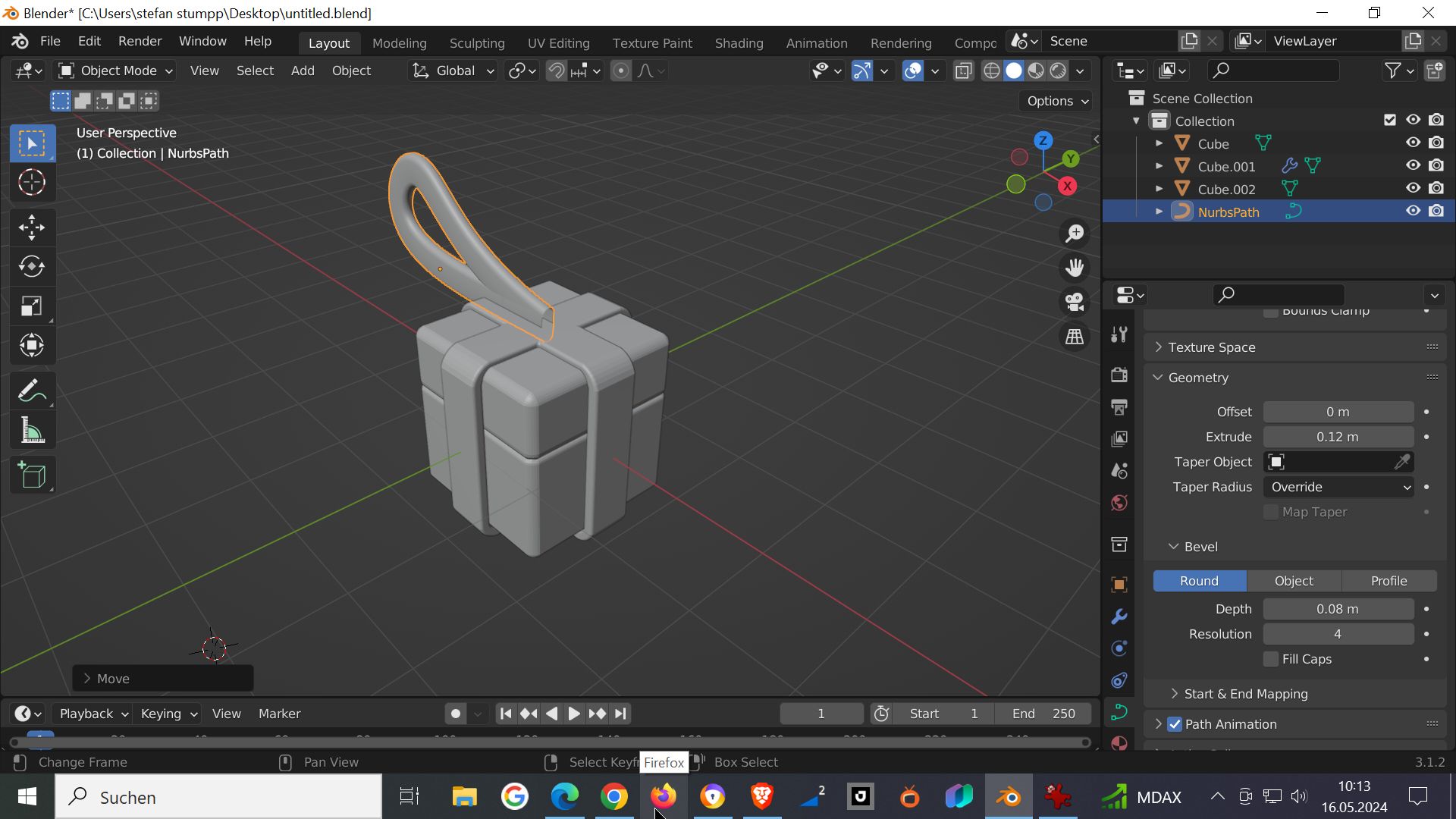

Object Data Properties - stefan - 16.05.2024 Hallo zusammen,hätte mal eine Frage: wie kann man den z.B.eine Curve(Path) in den Object Data Properties nicht immer nach oben, sondern horizontal extrudieren? Wäre dankbar um eine Antwort L.G. RE: Object Data Properties - TripTilt - 16.05.2024 -> Support, nicht tutorials sieht so aus, als ob du die curve nicht nur im edit mode bearbeitet hast sondern auch im object mode entlang der z-achse gestreckt hast. Im N-Panel siehst du ob die Scale auf allen Achsen 1:1:1 ist, wenn nicht Strg+A > Apply Scale RE: Object Data Properties - Ephraim - 16.05.2024 Habe den Thread in das richtige Forum geschoben. ![]() LG, Ephraim. RE: Object Data Properties - stefan - 16.05.2024 Ja hallo,verstehe nur nicht was das richtige Forum ist? LG. RE: Object Data Properties - Chaoswolf - 16.05.2024 Im Forum Tutorials sollen fertige Anleitungen rein, während man im Support Forum um Hilfe bitten kann. ![]() |
