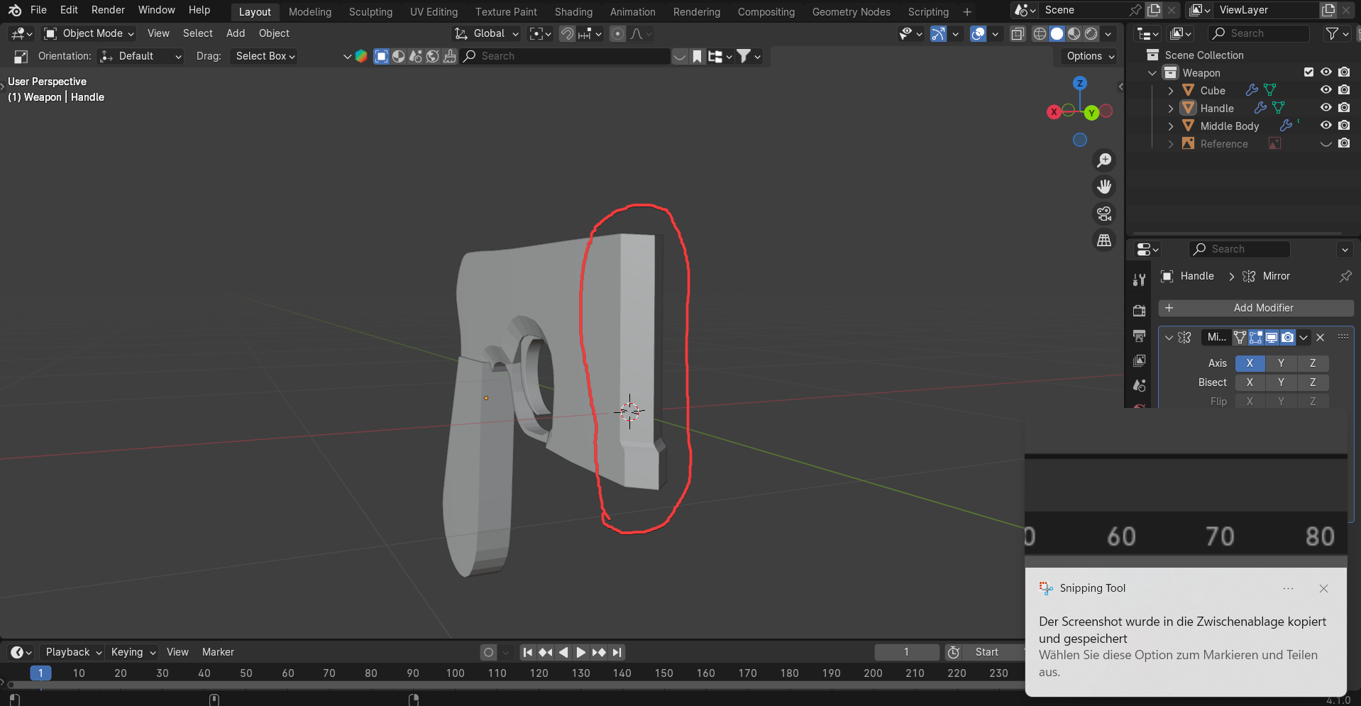

Kante abrunden(mit Mirror-Modifier) - jamie.aug - 01.05.2024 Hey, ich modelliere gerade die Mauser C96 und versuche den vorderen Teil abzurunden. Auch wenn ich mit dem Bevel-Tool eigentlich halbwegs vertraut bin habe ich hier ein paar Probleme. Zum besseren Verständnis, habe ich einmal mein jetziges Modell und wie es aussehen soll hochgeladen. Wichtig noch zu erwähnen ist, dass ich hier den Mirror Modifier benutze. Ist das vielleicht das Problem? Ich bedanke mich schonmal für eure Hilfe. RE: Kante abrunden(mit Mirror-Modifier) - Malthea - 02.05.2024 Hallo, Bevel Edges benötigt zwei Flächen - eine auf jeder Seite der Edge. Du kannst den Mirror anwenden, beveln und dann die Vertices auf der einen Seite wieder löschen. Grüße Malthea |
