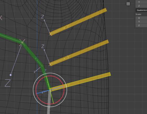

Controller - Blenneu - 12.02.2024 Die gelben Bones sind meine späteren Curve-Controller. Die Grünen meine sogenannte DEF-Bones. Wenn ich nacheinander die Controller Bones in der X-Achse rotiere , sind die beiden oberen am Orginalplatz. Wie bekomme ich es hin das diese nicht dort bleiben sondern die Position der DEF-Bones mitgehen. Denn wenn diese Controller später als Curve sichtbar sind bleibt dies ja ebenfalls. RE: Controller - Blenneu - 12.02.2024 Sorry, das meine Frage zu voreilig kam. Habe es durch ausprobieren nun herausbekommen. Ich musste meinen jeweiligen Controller (CTRL Bone "Chest" ) mit dem darunter liegenden Controller (CTRL Bone "Spine03") im Bereich Bone Properties (Edit Mode) im Part "Reloations" Feld "Parent" eintragen. |
