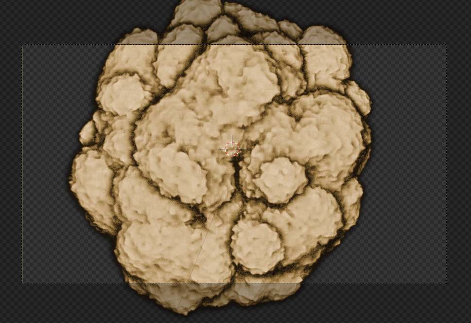

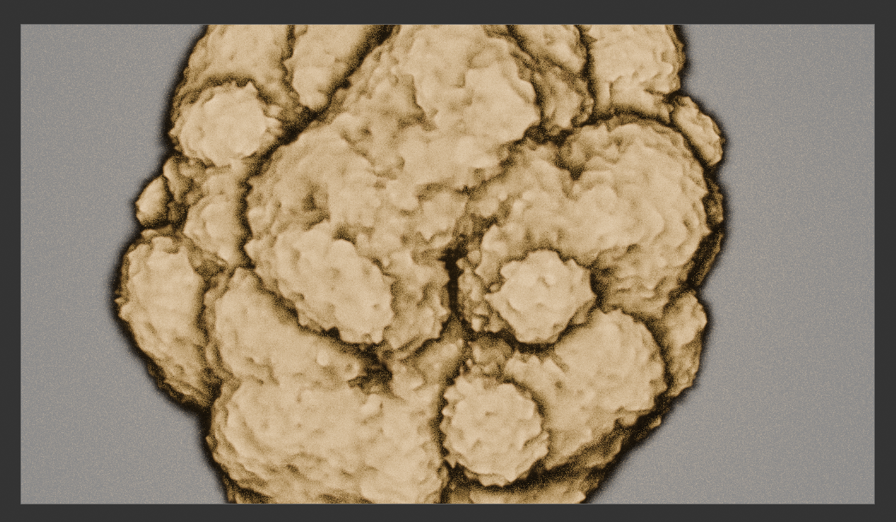

Transparenz in Animation - JoK1ngg - 04.12.2023 Hii, ich bin sehr neu in Blender und vermutlich ist meine Frage auch sehr basic aber ich find einfach nichts dazu. Ich habe eine Animation nach einem Tutorial gebaut(https://www.youtube.com/watch?v=MxfctMsd0Ck). In diesem baut man eine simple Explosion. Diese würde ich gerne in einem anderen Video als Übergang verwenden und somit mit Transparenz rendern. In den meisten Tutorials dazu soll man einfach den Transparenzmodus unter dem Film Tab aktivieren, die Ausgabe auf PNG mit Alpha ändern und das sollte dann so klappen. Bei mir sieht in dem 3D Viewport im rendered mode alles normal aus so wie es soll. Sobald ich aber mit crtl+F12 rendern möchte, haben die Frames wieder den default grauen Hintergrund. Habt ihr vielleicht eine Idee wie man das gelöst bekommt oder ist das vielleicht gar nicht möglich so wie die Animation gebaut wurde? Gibt es eine Alternative mit einem Greenscreen? Bin für jede Hilfe dankbar. RE: Transparenz in Animation - Ephraim - 04.12.2023 Das einzige was mir ohne Datei einfällt, wäre, ob du vielleicht im Compositer etwas eingestellt hast? LG, Ephraim. RE: Transparenz in Animation - JoK1ngg - 04.12.2023 Hier dann der Wetransfer-Link zu der Datei: https://we.tl/t-GTpfL8rVta RE: Transparenz in Animation - JoK1ngg - 04.12.2023 Habe das Problem gefunden. Aus irgend einem Grund wurde im Hintergrund noch was gerendert das eigentlich ausgeblendet war. Habe allen nicht benutzen Objekten einfach gesagt, sie sollen nicht gerendert werden. Somit bleiben die Partikel die sie versträuen sichtbar, die Objekte die sie beeinflussen aber nicht. |
