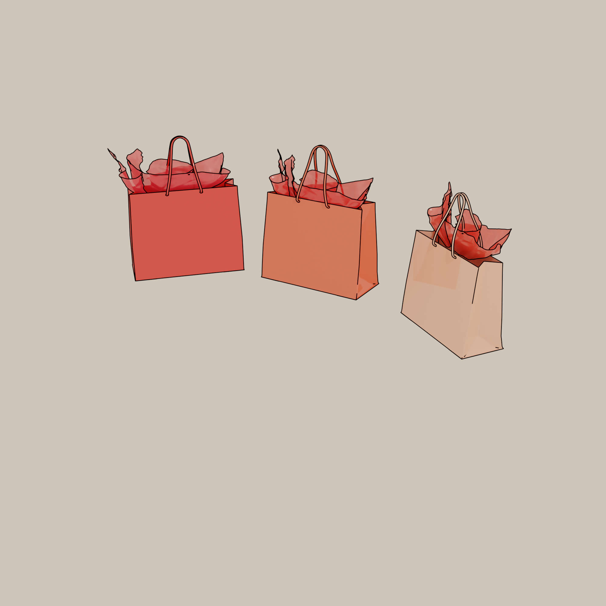

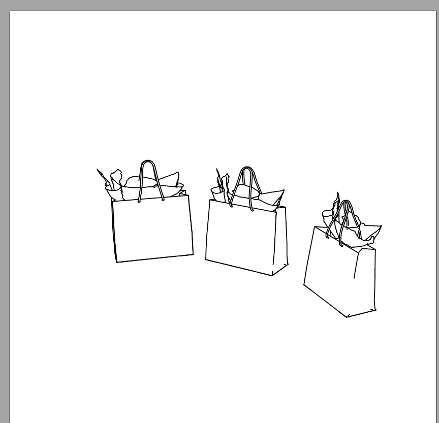

Blender-Add-on Freestyle SVG Export - creative3ddesign - 27.10.2023 Liebe Blender-Fans, ich habe mir das Blender-Add-on "Freestyle SVG Export" in Blender installiert. Ich habe die neueste Version 3.6.1 (soweit ich weiß, ist das die letzte stabile Version). Leider werden die SVG-Files nur als Konturen in der SVG-Datei angezeigt, obwohl ich Properties-Panel unter dem Plugin "Fill Contours" angeklickt habe. Es ist mit Sicherheit irgendwo eine falsche Einstellung. Wenn der Render fertig ist, dann zeigt er ihn mir in Farbe mit schwarzer Kontur an, aber im SVG File sind nur Konturen, die sich dann in Illustrator auch nicht auf dem normalen Weg, im Prinzip gar nicht, kolorieren lassen. Weiß jemand bitte, wie ich die Farbinformationen mit exportieren kann in den SVG-File? Herzlichen Dank! Siehe bitte Anlage. Der SVG-File mit den Konturen lässt sich bedauerlicherweise nicht anhängen, deshalb ein Screenshot. So wie in der Datei Shopping Bags soll es eigentlich aussehen. Liebe Grüße Martina Anlage 2 PNG-Files RE: Blender-Add-on Freestyle SVG Export - Faba - 27.10.2023 Hast du unter View Layer > Freestyle Line Style SVG Export > Export Fills aktiviert? Damit hats bei mir geklappt In dem Video unten geht er nochmal alles durch https://www.youtube.com/watch?v=ji06I_KalEw RE: Blender-Add-on Freestyle SVG Export - creative3ddesign - 28.10.2023 Hallo Faba, vielen lieben Dank! Ich werde mir das Video ansehen. Ich hatte später dann auch diese Funktion in der Blenderhilfe gefunden, allerdings hat er mir von den Einkaufstaschen nur das Dekopapier eingefärbt teilweise und nicht die gesamte Tasche. :-) RE: Blender-Add-on Freestyle SVG Export - Faba - 28.10.2023 Super, dass es es für dich (teilweise) gefunden hast. Ohne Datei kann man nur raten. Kannst du eine hochladen, in der das Problem nachvollziehbar ist? |
