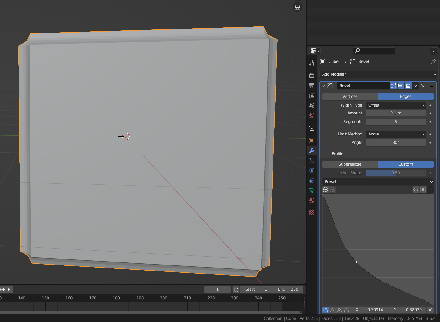

Wie mehrere Faces parallel einrunden - Rolkas - 18.10.2023 Wie kann ich mehrere Faces parallel einrunden, also das Gegenteil von wölben? RE: Wie mehrere Faces parallel einrunden - Ephraim - 19.10.2023 Willkommen im Blenderforum. ![]() Im Bevel Modifier lassen sich Custom Profile anlegen. Damit sollte das Möglich sein (wenn ich dein Problem richtig verstehe). LG, Ephraim. RE: Wie mehrere Faces parallel einrunden - Rolkas - 20.10.2023 Was genau kann ich denn da wo einstellen? Danke RE: Wie mehrere Faces parallel einrunden - Ephraim - 20.10.2023 Ich schicke heute Nachmittag mal einen Screenshot dazu. Bin gerade noch in der Schule. LG, Ephraim. RE: Wie mehrere Faces parallel einrunden - Rolkas - 20.10.2023 Vielen Dank! RE: Wie mehrere Faces parallel einrunden - Ephraim - 20.10.2023 Also so wie ich das sehe meinst du ja so etwas, oder? LG, Ephraim. RE: Wie mehrere Faces parallel einrunden - Rolkas - 20.10.2023 Wenn ich das richtig erkenne, ist der Rahmen nach innen gewölbt und von außen drauf gesehen nach innen eingerundet, ja. Ich kann mich an den Bevel Eingaben vom Bild orientieren, nehme ich an, oder? RE: Wie mehrere Faces parallel einrunden - Ephraim - 20.10.2023 (20.10.2023, 04:24 PM)Rolkas schrieb: Ich kann mich an den Bevel Eingaben vom Bild orientieren, nehme ich an, oder? Nee, da musst du deine Settings finden. Ich habe jetzt einfach die Resolution etwas hoch gesetzt (damit der Effekt zu sehen ist) und eine Kurve eingebaut, die Zeigen sollte wie es geht. Ich weiß ja nicht, wie genau es bei dir sein muss und so. ![]() RE: Wie mehrere Faces parallel einrunden - Rolkas - 20.10.2023 Du hast mich falsch verstanden. Ich will nicht genau die selben Zahlen/Werte eingeben, sondern mich daran orientieren, wo ich Zahlen in welcher Richtung eingeben muss. Vielen Dank für die Hilfe! RE: Wie mehrere Faces parallel einrunden - Rolkas - 20.10.2023 Bei mir verändern sich andere Stellen, aber nicht die markierten Faces!? |
