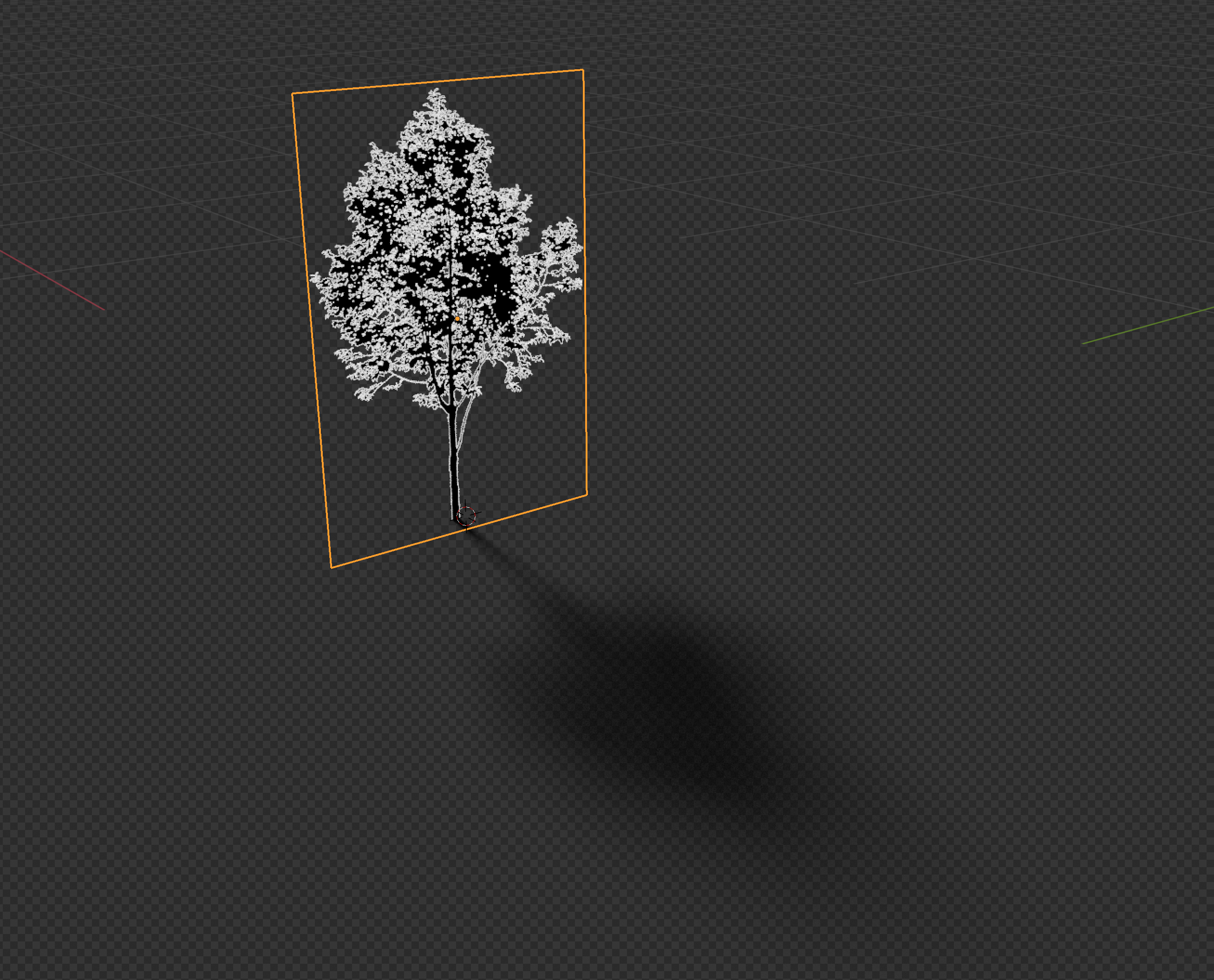

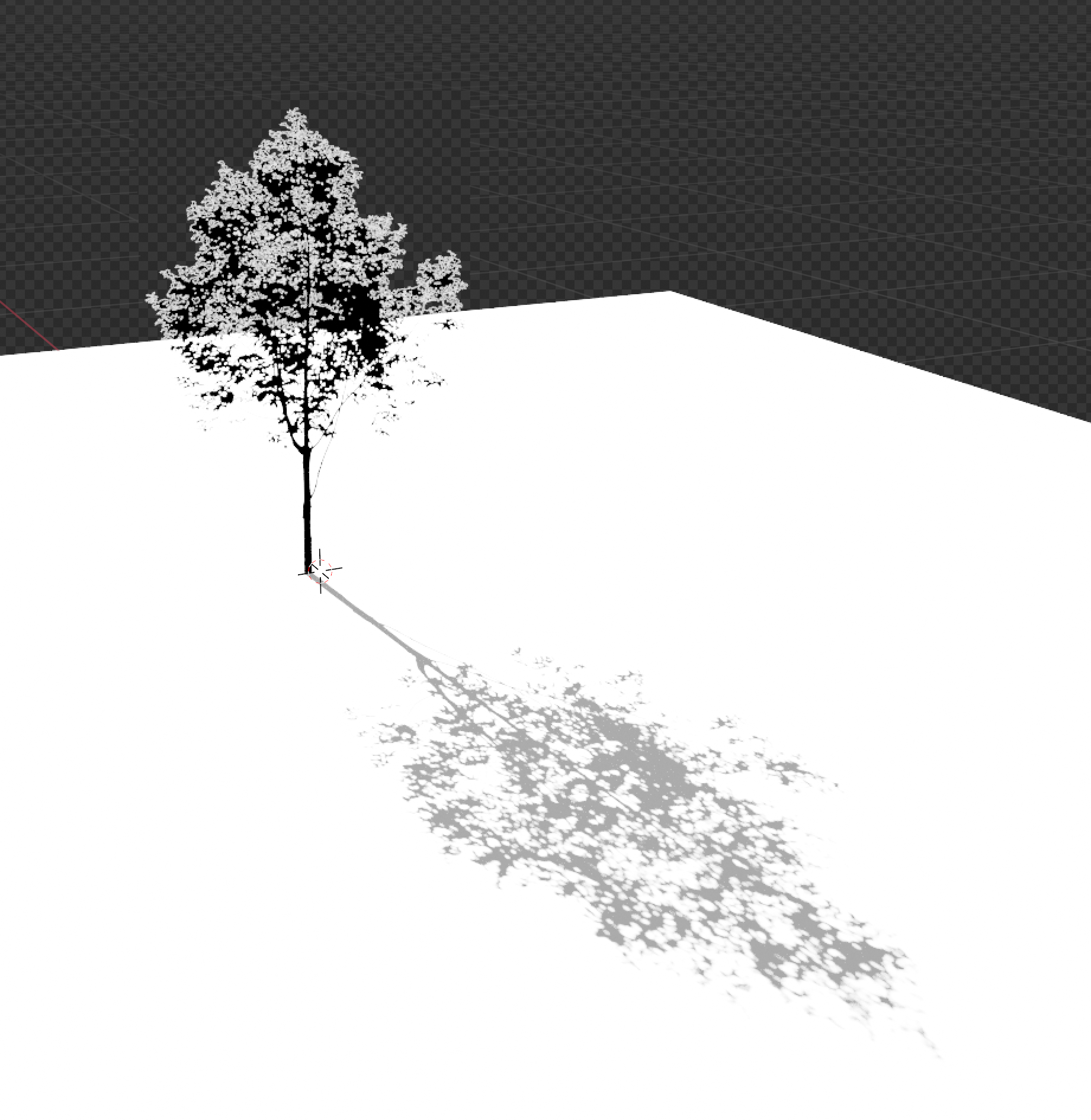

Beeinflussung von Schatten - Rottger - 17.06.2023 Hallo Leute, bin ganz neu hier und auch relativ neu in Blender. Arbeite gerade an einer komplexen Szene die meinen Rechner schon ziemlich belastet. In meiner Szene gibt es eine Rasenfläche auf der ich den Schatten von Bäumen haben möchte, die selbst außerhalb des gerenderten Bildes stehen. Aus diesem Grund habe das Bild eines freigestellten Baumes auf eine Fläche gelegt der nur dazu da ist einen Schatten zu werfen. Dieser Schatten besteht allerdings aus einem Stamm und einer grauen Masse. Ich würde ihn gerne etwas detaillierter haben, damit man ihn auch als Schatten eines Baumes ausmachen kann. Habe schon sehr viel in Tutorials gesucht und mir angesehen, ohne dass es mich weiter gebracht hat. Vielleicht gibt es ja eine Lösung für dieses Problem. Danke euch !! RE: Beeinflussung von Schatten - ReneG - 17.06.2023 Schau Dir bitte mal die Settings Deiner Lichtquelle an. Besonders den Radius dort. Auch der Abstand der Lichtquelle zum schattenwerfenden Objekt könnte ein Rolle spielen. LG RE: Beeinflussung von Schatten - Rottger - 19.06.2023 Hallo ReneG, vielen Dank für deinen hilfreichen Hinweis !! In meinem Fall war die Lichtquelle eine Sonne. Mit Reduzierung des Winkels auf 0.2 Grad habe ich das Ergebnis das ich gesucht habe. Ein ausreichend detaillierter Schatten, der als Quelle einen Baum erkennen lässt. VG |
