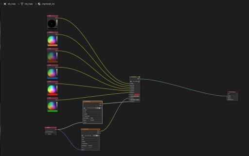

Augenfarbe ändern - Rudl - 04.04.2023 Hallo Zusammen, wo kann man bei Charmorph die Farbe der Augen verändern. https://github.com/Upliner/CharMorph/releases RE: Augenfarbe ändern - Rudl - 04.04.2023 Ich hab´s herausgefunden. In den Materials unter Iris. RE: Augenfarbe ändern - Rudl - 04.04.2023 Jetzt war ich etwas zu voreilig. Man kann zwar die Farbe entfernen, aber ändern konnte ich sie bisher noch nicht. Bin momentan mit Blender leider etwas aus der Übung. RE: Augenfarbe ändern - Ephraim - 04.04.2023 Kannst du bitte einen Screenshot von den Shading Nodes schicken? So ist es leider etwas schwer dazu etwas zu sagen, solange man das Addon nicht selbst nutzt. LG, Ephraim. RE: Augenfarbe ändern - Rudl - 04.04.2023 Sorry, wie fügt man hier Bilder ein? RE: Augenfarbe ändern - Ephraim - 04.04.2023 Du musst hier im Thread auf "Zum Editor" (über der Textbox) klicken. Unter diesem Editor findest du einen Bereich zum hinzufügen von Attachments (anhängen). Der Rest sollte selbsterklärend sein. LG, Ephraim. RE: Augenfarbe ändern - Rudl - 04.04.2023 RE: Augenfarbe ändern - Ephraim - 04.04.2023 Da scheint mir eine Mischung zu sein, bei der verschiedene frei wählbare Farben genutzt werden. Das bedeutet, wenn du die Farbe ändern willst, musst du nicht nur eine Farbe ändern sondern mehrere, da du ja nicht nur einen "streifen" im Auge, sondern alles verfärben willst. Welche Farbe du genau ändern musst, kann ich dir aber aus der Ferne leider nicht sagen. LG, Ephraim. RE: Augenfarbe ändern - Rudl - 04.04.2023 RE: Augenfarbe ändern - Rudl - 04.04.2023 Ich habe wie im Bild oben die Farbe von Zensor von schwarz nach grau geändert. Die hose ist aber schwarz geblieben. RE: Augenfarbe ändern - Ephraim - 04.04.2023 Kannst du bitte Mal die Datei Posten? Dann kann ich da einmal drüber schauen, so weiß ich leider nichts mehr. LG, Ephraim. RE: Augenfarbe ändern - Rudl - 04.04.2023 Was meinst du mit Datei posten? Du könntest dir ja das Plugin installieren. Ich habes es unter Blender 3.5 laufen. RE: Augenfarbe ändern - Ephraim - 04.04.2023 Du kannst die .blend Datei hier im Forum genauso hochladen wie ein Bild. RE: Augenfarbe ändern - Rudl - 04.04.2023 Blenddatei RE: Augenfarbe ändern - Ephraim - 04.04.2023 Jetzt habe ich es! Du musst "Use Nodes" auswählen. Das ist bei der Hose aus irgendeinem Grund aus. Bei der Iris habe habe ich die Texturen gelöscht (die sind in der Datei nicht dabei - sollte aber auch nicht schlimm sein, nur habe ich sie halt weg genommen, damit ich etwas sehe) und die Farben geändert - hat alles geklappt. Ist allerdings Blender 3.4.1, da ich nur am Laptop bin. Ich hoffe das hilft dir schon mal weiter. LG, Ephraim. |
