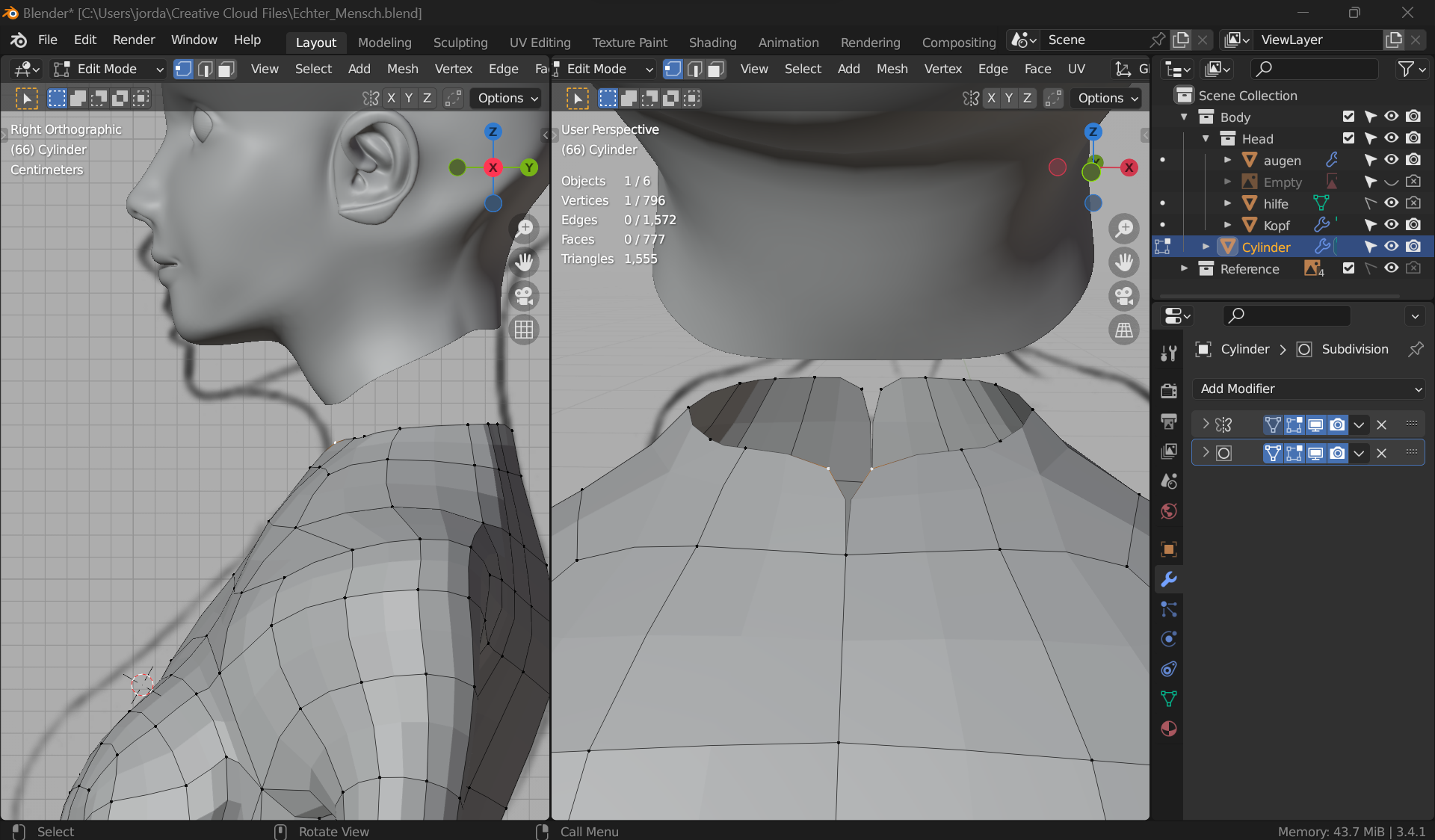

Wieso kann ich diesen Punkt nicht an der x-achse bewegen? - Jordan_Ade - 17.03.2023 Hallo an alle, habe folgendes Problem: ich verstehe nicht, warum ich diesen Punkt nicht an der x-achse bewegen kann. Arbeite gerade dieses Tutorial durch und komme nicht weiter, weil wenn ich den Punkt lösche dasselbe Problem mit den Punkten darunter geschieht. Kann mir bitte jemand weiterhelfen? LG, Jordan RE: Wieso kann ich diesen Punkt nicht an der x-achse bewegen? - Faba - 17.03.2023 Hast du "Merge" bei deinem Mirror Modifier angehakt? RE: Wieso kann ich diesen Punkt nicht an der x-achse bewegen? - Jordan_Ade - 17.03.2023 Ja, danke für den Hinweis!...musste das ein wenig verstellen und jetzt ist wieder okay...hmm muss ich noch blicken ![]() Habe bei merge jetzt 0.001m stehen und jetzt geht es |
