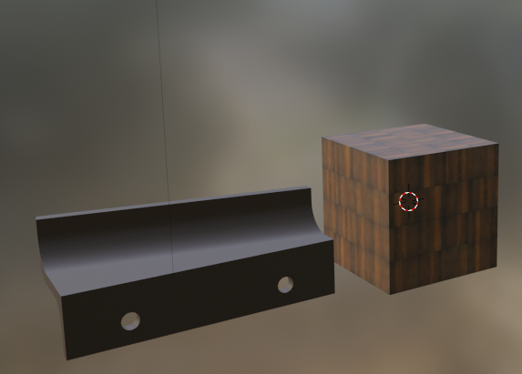

Texturen auf importierten Objekten - andi117 - 15.01.2023 Hallo, wenn ich Objekte aus CAD Programmen importiere (STL / OBJ / ...) ist im Shading keine Materialstruktur auf diesen Objekten erkennbar, nur eine ungefähre Farbe. Wenn ich die gleiche Materialtextur auf in blender erzeugte Objekte anwende, funktioniert alles. Was mache ich hier falsch ? Vielen Dank, Andi RE: Texturen auf importierten Objekten - Charles - 16.01.2023 Da wird die Skalierung nicht stimmen. Markier das Objekt im Oject-Modus, drück STRG+A ----> Apply Scale RE: Texturen auf importierten Objekten - Faba - 17.01.2023 hat dein importiertes Objekt denn ein UVMap? RE: Texturen auf importierten Objekten - andi117 - 21.01.2023 es lag am fehlenden uv map. Vielen Dank. |
