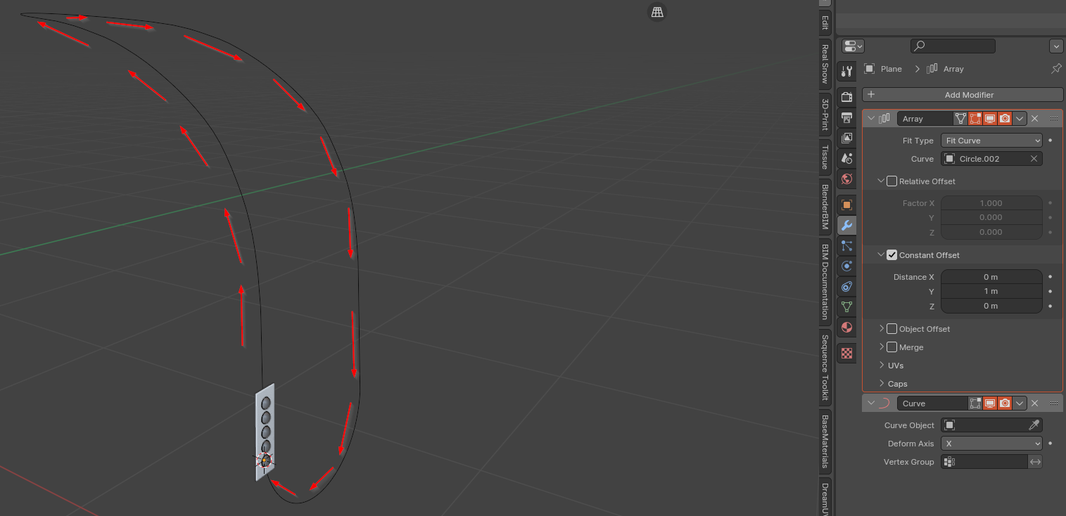

ich habe schon einige Dinge ausprobiert, komme aber nicht auf ein brauchbares Ergebnis. daher wende ich mich nun mit meinem Problem an Euch.

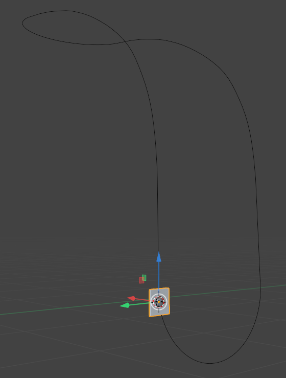

Ich habe händisch eine Curve zusammen gestellt, an dieser Curve möchte ich eine kleine Plane mit der Halbkugel entlang führen.
Denke eigentlich kein Problem, aber ich bekomme es nicht hin, dass sich die Plane auch wirklich parallel zu Curve legt.
Wenn der Kreis geschlossen ist, wölbt sich sich die Plan oder liegt verzogen im Modell...
Was kann/muss ich machen, dass es nun wirklich parallel der Curvelinie entlang geht??
Für eure Hilfe danke ich euch... Gruß Jack
= kleiner Nachtrag..., so meine ich die Verwindung

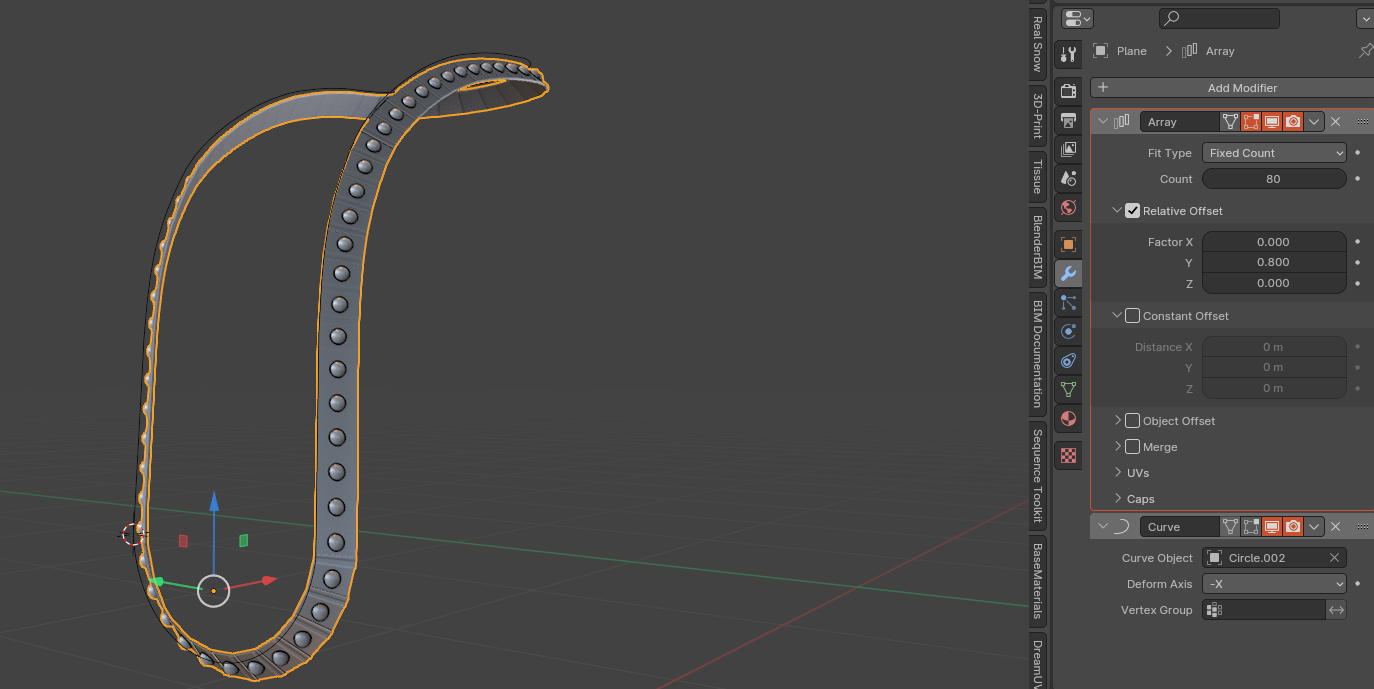

RE: Array + Curve - Faba - 29.07.2026
Ich würde vorschlagen bei allen Curve Control Points mal den Tilt ein bisschen zu ändern.
Alle Control Points selektieren > Strg T um den Tilt anzupassen.
Für andere Vorschläge könnte es hilfreich sein deine Datei zur Verfügung zu stellen, falls das möglich ist.
RE: Array + Curve - JackNess - 30.07.2026
Hi Faba...
vielen Dank.., das hat geholfen.., danke.
