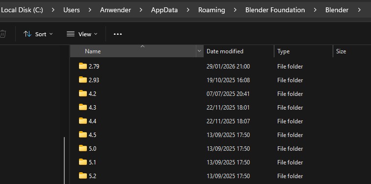

Blender hat für jede Version ein eigenes Verzeichnis in AppData, in dem es die Benutzer Einstellungen und Addons speichert (siehe Screenshot).
Wenn du ein Addon installierst, dann ist es dort zu finden.
Wenn du eine Blender Version startest, dann schaut er nach ob es bereits Einstellungen bzw ein Verzeichnis dazu gibt.
Falls Blender das nicht findet, dann fragt es dich ob die Einstellungen und Addons der alten Version kopiert werden sollen.
Falls du die Blender Version schon mal gestartet hattest aber nochmal die Anfrage provozieren möchtest, kannst du einfach das entsprechende Verzeichnis im Screenshot löschen oder umbennenen und Blender danach starten.
Es kann natürlich auch sein, dass eine alte Addon Version (noch) nicht für eine neue Blender Version angepasst wurde.
Da reicht es nicht die alte Version zu übernehmen und du brauchst eine neue, passende Version des Addons.

RE: Blender 5.2 installieren - LuckyStriker - 29.07.2026
Also habe ich mich für die portable Version entschieden.
Es war einfacher als gedacht.
Ich habe alles entpackt und in das vorbereitete Verzeichnis „Blender Foundation\Blender 5.2“ verschoben.
Dann habe ich zwei Zeilen in der Registry hinzugefügt – fertig.
Beim ersten Start des Programms wurde ich gefragt, ob ich die Einstellungen aus Version 5.0 importieren möchte. Das habe ich natürlich getan.
Schließlich habe ich unter „Preferences -> System" auf Register geklickt.
Es funktioniert einwandfrei.
Auch meine strukturierten Verzeichnisse für Assets, Plug-ins usw. wurden übernommen.
