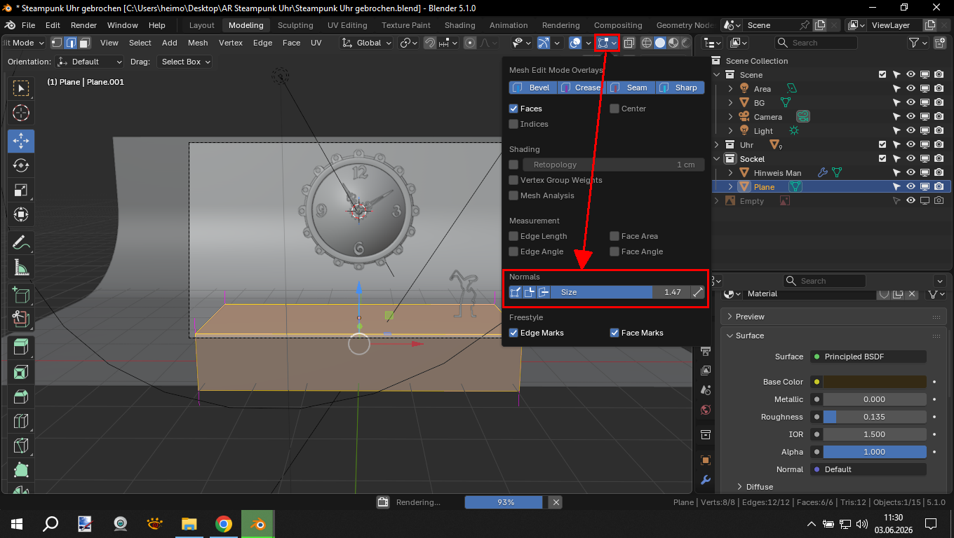

RE: Normale in Blender 5.1.0 - BlenderFan - 03.06.2026
Hi @JoergSommer
Im 2. Bild siehst du an den Kanten feine, Linien angezeigt! Je nachdem welche Schaltfläche du anklickst.
Schau mal genau hin... Zwinkern
Es lohnt sich in den Preferences die Tooltips einzuschalten. Die meisten (alle?) Schaltflächen über denen du gerade mit dem
Cursor stehst, werden dann erklärt.
Ich persönlich benutze nur noch die "Face Orientation" -Variante .
So sehe ich sofort welche Flächen nicht korrekt "nach außen" zeigen. Diese sind dann nämlich vollflächig rot dargestellt.
Die Variante im Edit Mode mit den feinen Linien habe ich eigentlich nie verwendet.
