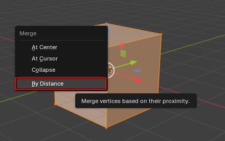

Wenn du nach dem Auswählen eines Vertice NICHT Shift+D gedrückt hast, wird keine Kopie eines Vertice erstellt.
Ich nehme an, dass du (versehentlich) irgendwie dein Mesh verdoppelt hast, die jetzt genau übereinander liegen. Versuche mal im Edit-Mode nach dem
Auswählen des gesamten Mesh mit (Taste)-M und dann durch Merge by Distance , doppelte Vertices zu löschen.
Gruuß  Emoji_u1f64b

Ja, ich hatte einige doppelte Vertices. Ich denke, deshalb konnte ich keine Seiten verschieben.
