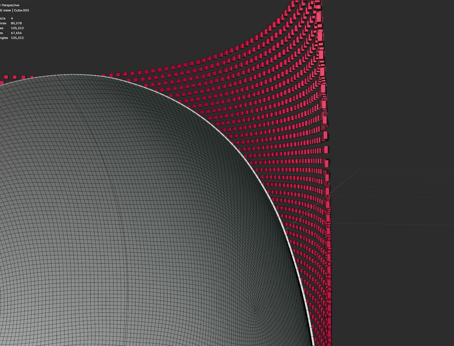

Ich plane aktuell ein LED-Layout auf einer gewölbten Oberfläche und versuche, das so aufzubauen,
dass es später auch als technische Zeichnung verwendet werden kann.
Kurz zum Setup:

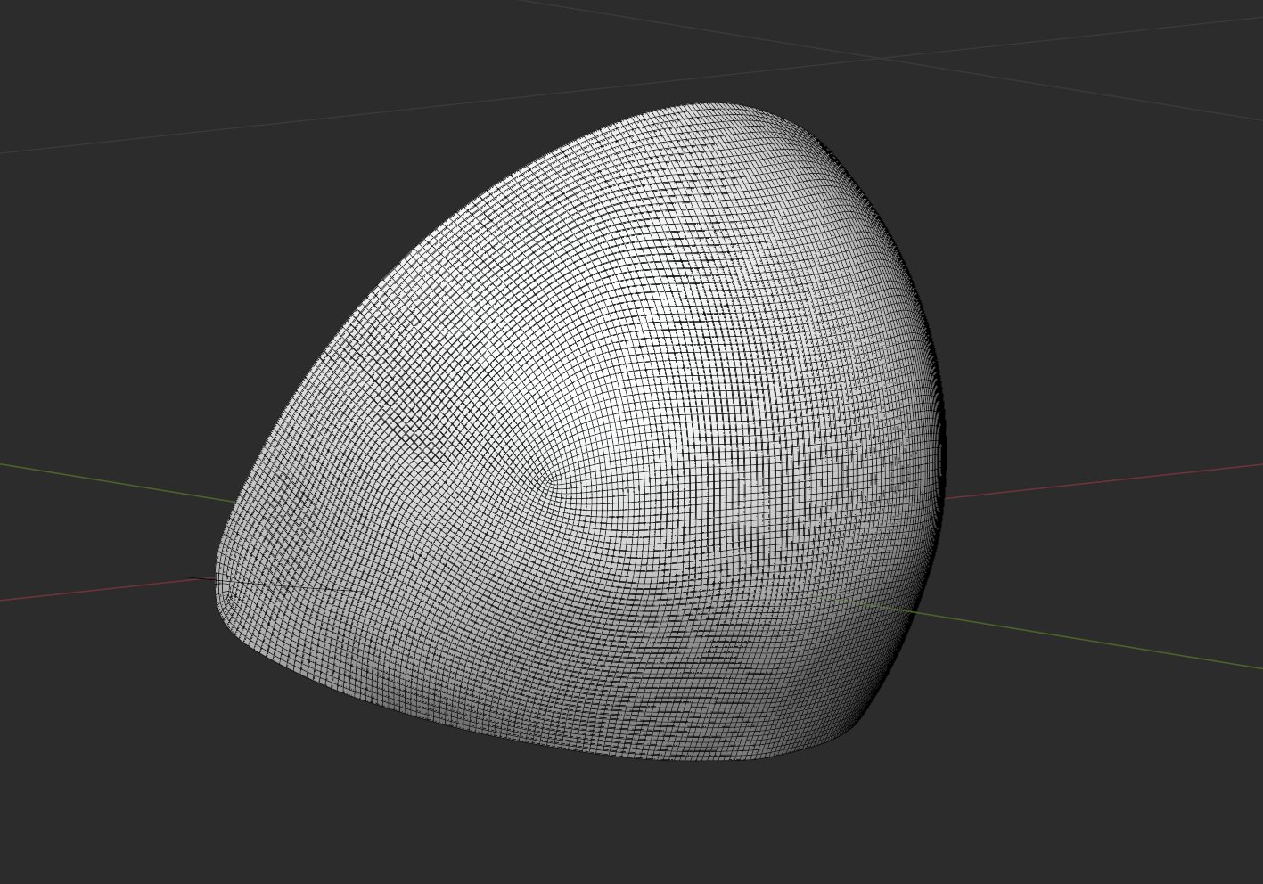

  • eine gewölbte Fläche (keine Ebene, teilweise umlaufend)
  • darauf sollen LEDs mit festem Abstand liegen (4,75 mm Pitch)
  • die Abstände müssen entlang der Oberfläche stimmen, nicht nur in der Ansicht
  • am Ende brauche ich eine sauber abgewickelte UV, um daraus eine flache 2D-Zeichnung für eine Leiterplatte zu machen

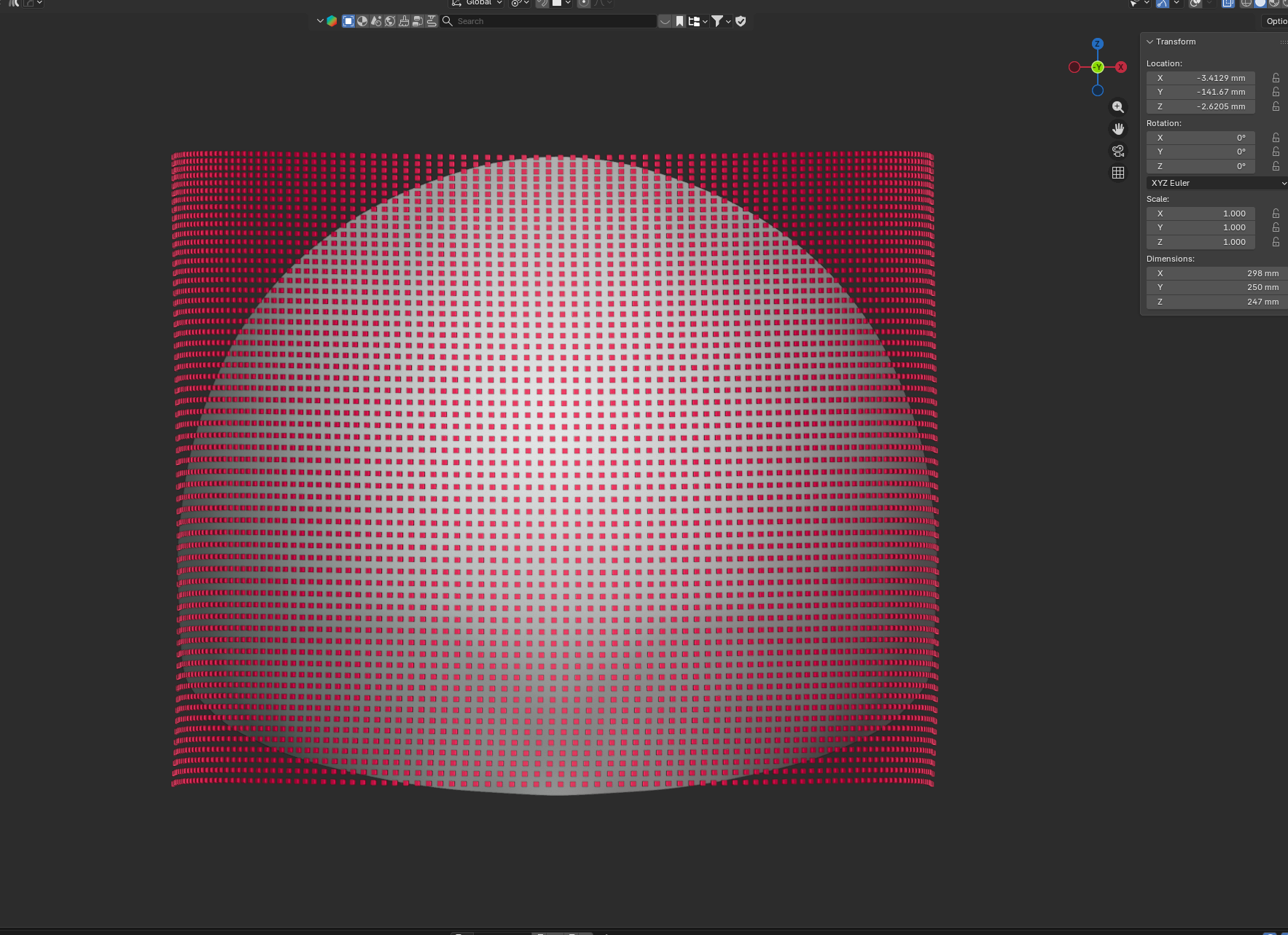

Was bisher nicht richtig funktioniert:
  • ein einfaches UV-Grid → bei Wölbungen nicht längentreu
  • Raycast in Geometry Nodes → klappt nur aus einer Richtung, die Seiten fallen raus
Mein aktueller Ansatz:
Ich probiere es aktuell mit Curve-on-Surface:
  • zwei Kurven (eine horizontal, eine vertikal), die per Shrinkwrap auf die Oberfläche gelegt sind
  • entlang dieser Kurven platziere ich die LEDs über „Resample by Length“, sodass der Abstand konstant bleibt
Damit bekomme ich den Abstand der LEDs zwar sauber hin,
aber:
  • die LEDs drehen sich nicht korrekt zur Oberfläche
  • und ich bekomme die Kurven nicht vollständig in die Form gelegt,
    da sich die Linien nicht sauber in zwei Krümmungsrichtungen „biegen“ lassen
Kurz gesagt:
Der Pitch passt, aber die LEDs liegen nicht wirklich flächig auf der Geometrie.
Meine Frage:
Gibt es in Blender – eventuell mit Geometry Nodes – eine Möglichkeit, LEDs mit konstantem Abstand auf einer gewölbten Oberfläche zu platzieren,
wobei die LEDs selbst nicht verformt werden, sondern nur korrekt auf der Fläche sitzen und ausgerichtet sind,
und man am Ende eine sauber abgewickelte UV bekommt, um daraus eine flache 2D-Zeichnung für eine Leiterplatte zu erstellen?
Falls jemand sowas schon einmal gemacht hat oder einen Ansatz kennt, der dafür gut funktioniert,
freue ich mich über jeden Hinweis.
Danke euch Lächeln

naja, das wird halt eng, wenn du den zylinder auf den gewölbten köper projezierst werden da leds überlappen. Da musst du taktisch klug leds weglassen. in der natur werden sonneblumenkerne und die fächer von tannenzapfen recht gut platziert, aber dazu wird eben kein zylinder projeziert sondern fibonnachi und noch mehr mathe hilft dir da.
wollte schon mal was auf deutsch dazu machen, aber an sich ist das nix anderes als das, chris bailey erklärt die mathematik dahinter und die formeln und wie du das in geonodes reinbringst super, aber halt auf englisch. in deinem fall würde ich dann danach noch mit raycast den shrinkwrap modifier nachbauen und du bist schon nah dran...
