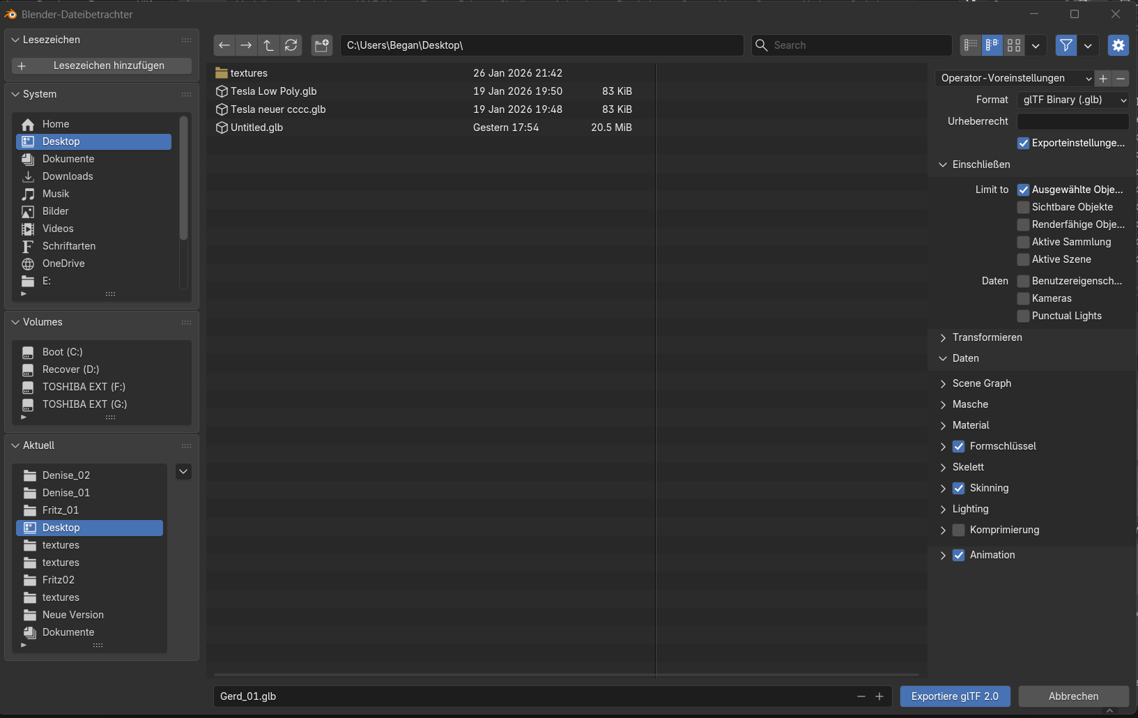

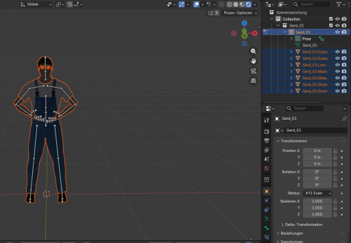

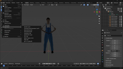

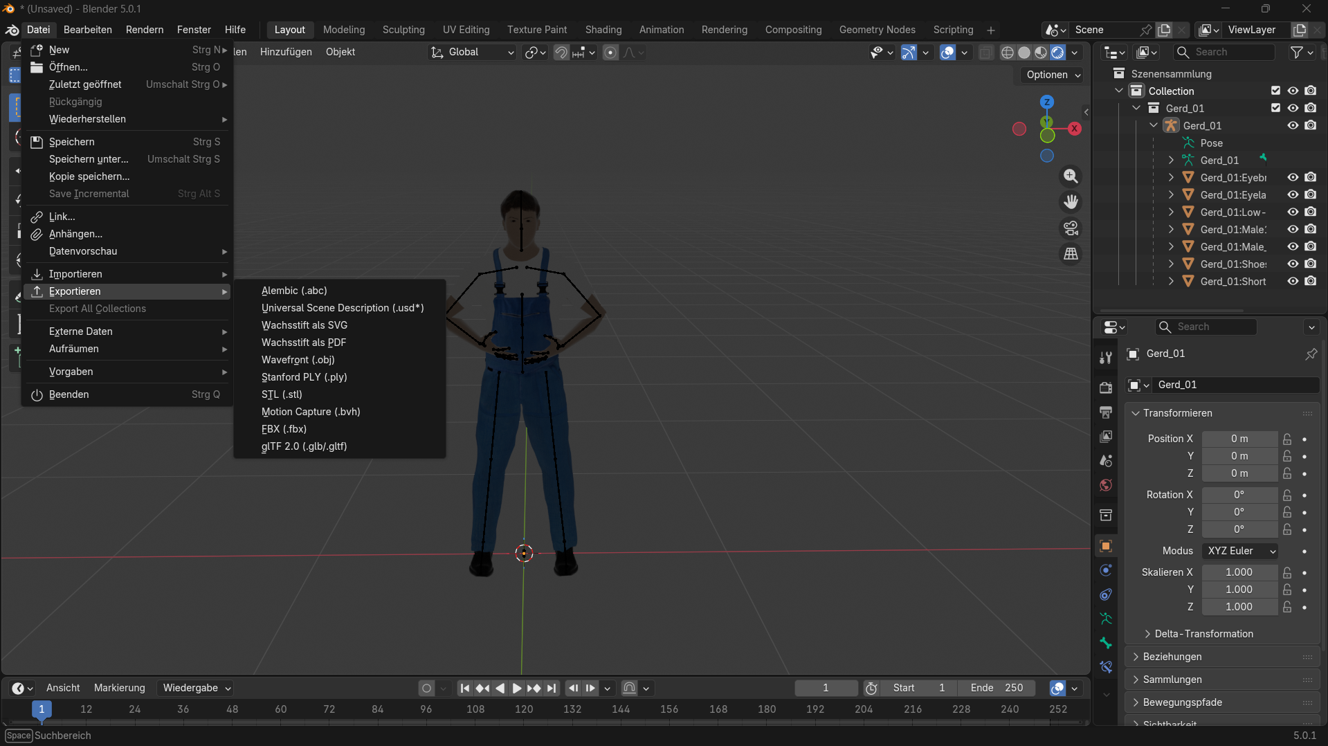

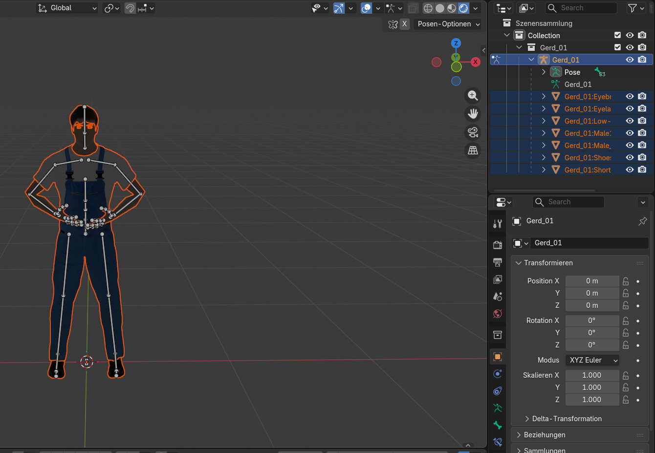

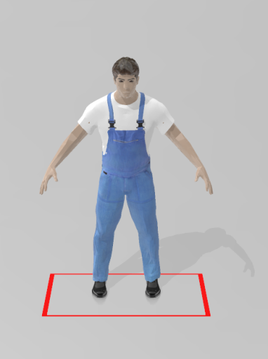

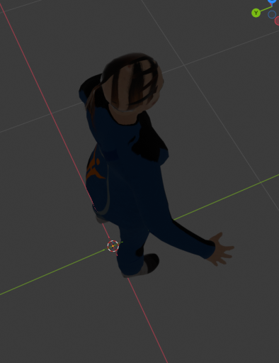

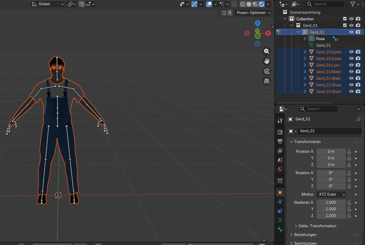

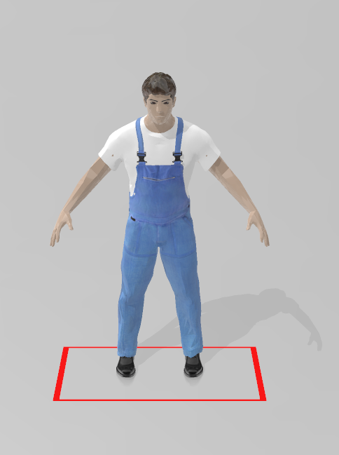

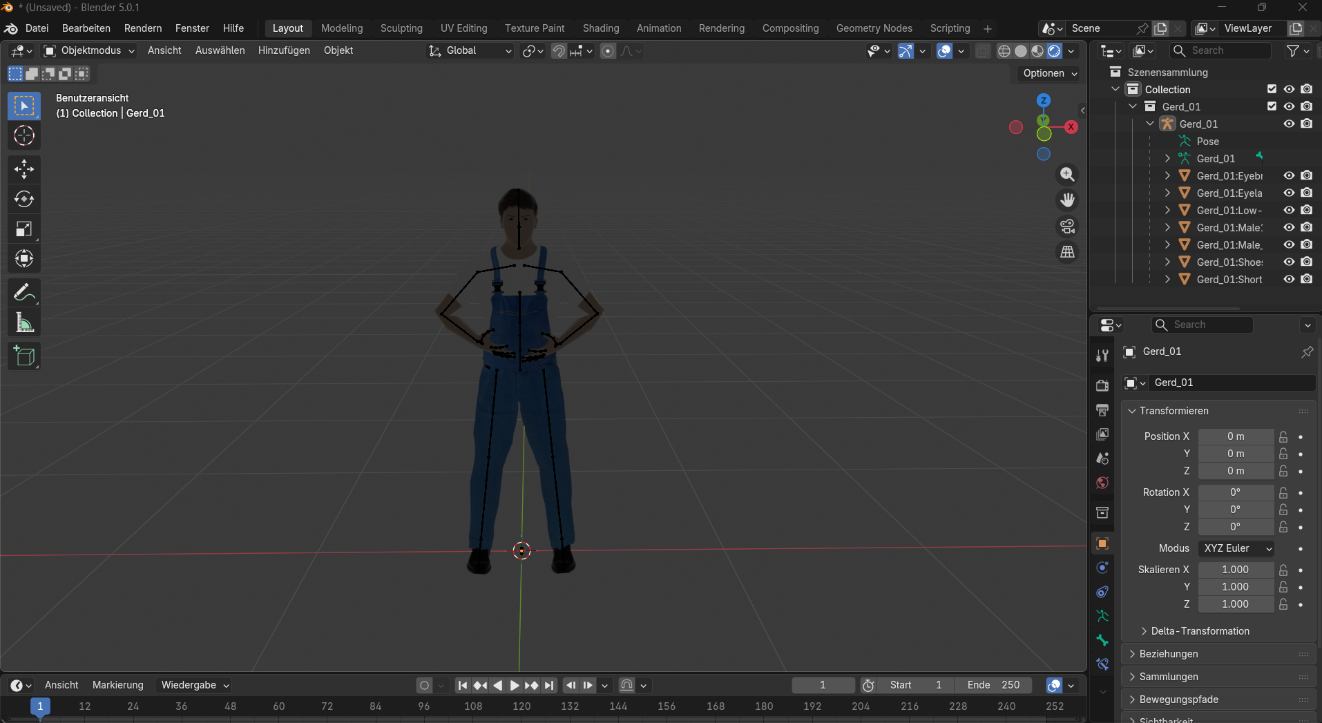

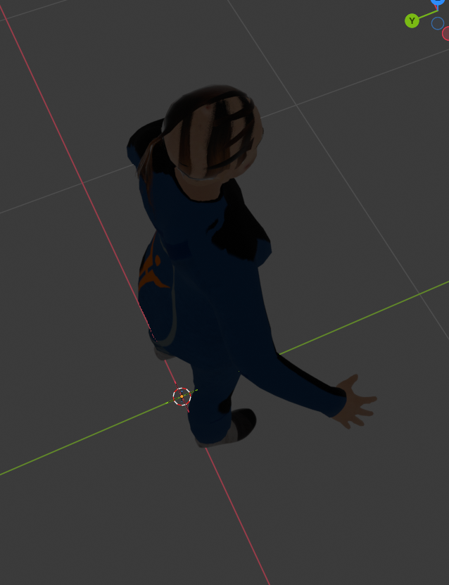

1) Wenn ich die Posen so geändert habe, wie ich Sie benötige und sie dann exportiere in dem Format glb und die Pose dann mit z.B. der App 3D Bilder,
    dann taucht die Pose wieder in der Grundstellung auf, wie sie bei Blender aus Humanmaker importiert wurde. Irgendwas mache ich falsch.

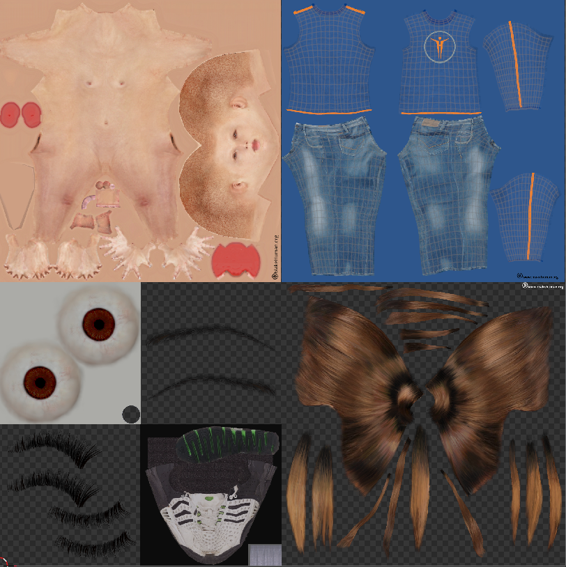

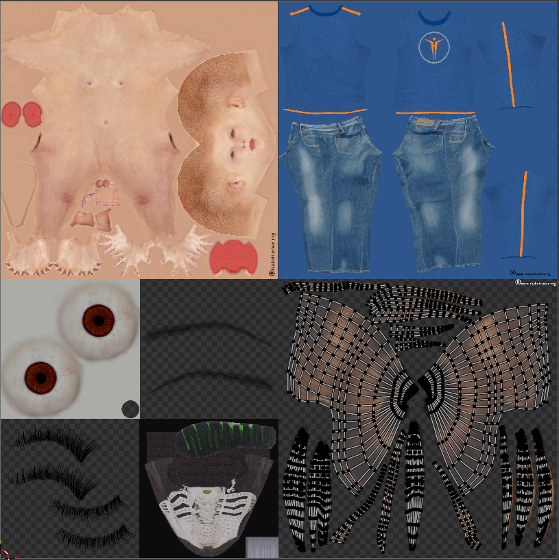

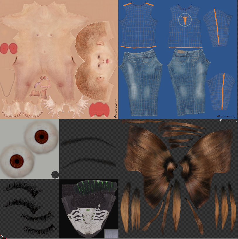

2) Für das 3D Modelleisenbahnstudio muß man wohl, so wie ich mir das erlesen habe, die ganzen Texturen auf eine zusammenfügen. Also als eine png.
    Das mache ich mit Gimp. Klappt auch, aber wenn ich mir dann den Karakter in der Pose anschaue, sind da Lücken in der Texture.
