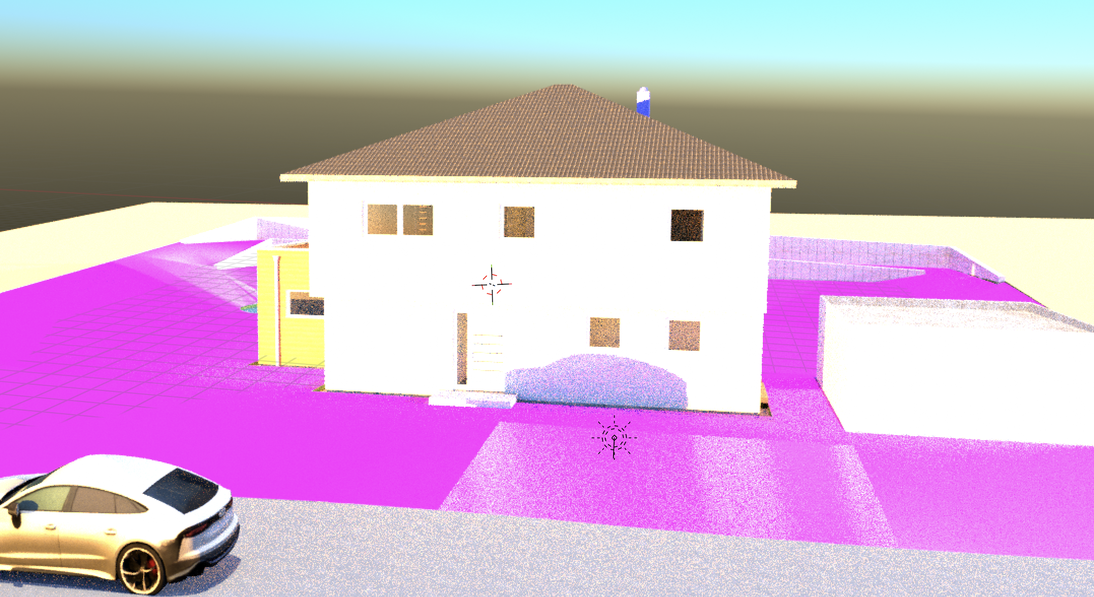

Ich darf mal kurz berichten, dass ich ein etwas älterer Architekt bin und mich gerne noch mit neuen Techniken in diesem Fall Visualisierungen befassen möchte. Ausgangspunkt war eigentlich, dass ich aktuell mit ArchiCAD 28 auf dem MAC arbeite und seit Ewigkeiten mit einem Programm namens Artlantis meine Visualisierungen erstelle. Leider ist der Support für Atlantis 2021 eingestellt worden und es wird für mich nun immer enger vernünftige Render Software als Ersatz dafür zu finden. Ich habe ein ziemlich langen Testweg hinter mir über Maxwell, Twinmotion, Cinema 4D, Bella Render u.a., am Ende bleiben eigentlich nur Maxwell und Blender übrig von denen ich mir eine hochwertige Visualisierung erhoffe. Ich möchte mich natürlich schon etwas verbessern, Atlantis war zwar ganz gut, aber es kann gerne ein wenig besser sein. Ich habe mir nun Blender heruntergeladen und in den ersten Tagen festgestellt, dass es doch sehr umfangreich ist und die Bedienung anspruchsvoll. Der Bereich mit Objekten wie Würfelmodellierung u.ä. ist für mich eher uninteressant ich brauche vernünftige Visualisierungen von Geometrie die von ArchiCad übergeben werden. Mein Workflow ist eigentlich simpel: ArchiCad erzeugt ein FBX file (oder was besseres?) für Blender. In Blender werden die Oberflächen ausgetauscht, am besten alle Fenster, alle Wände zusammen. Es sollen meist 4 Perspektiven und 4 Paralellperspektiven erstellt werden. Zuvor werden noch Personen, Rasen, Vegetation, Autos und ähnliches am besten vom Blenderkit eingesetzt. Alles in der Größe von 2048x1536 Pixeln. Mein Hauptproblem ist momentan, dass ich bei der Belichtung, Himmel, Sonne hängen geblieben bin und ziemlich doof dastehe (siehe Bilder unten, einmal in diesem Stil soll es am Ende aussehen, und das andere ist mein klägliches Ergebnis).

Ich denke, der einfachste Weg für eine realistische Beleuchtung (mit dem passenden Himmel dazu), ist die Verwendung eines HDRI Bild als environment texture.
Wenn du im Internet nach Tutorial-Blender-HDRI-deutsch suchst, solltest du schnell fündig werden. Eine gute Quelle für HDRIs ist Poly Haven. Es gibt aber auch woanders eine Menge frei verwendbare HDRIs.
Für eine realistische Szene sind aber auch die Materialien der Objekte sehr wichtig. Mit ArchiCAD fehlen mir die Erfahrungen. Daher kann ich nicht einschätzen, wie gut die exportierten Materialien für Blender geeignet sind.
P.S. Wenn ich deinen Testrender richtig interpretiere, scheint der Boden aus mehreren übereinanderliegenden Polygonen zu bestehen. Ich denke du hast eine Plane eingefügt um die Grundfläche größer zu machen.
So etwas mag die Renderengine gar nicht und wird zu Darstellungsfehlern führen.

Die Plane kommt nicht von Blender, sondern ArchiCAD. Ich mache meine Modelle immer so um diese besser in Atlantis übertragen zu können. Aber nun bin ich ja beim Blender und versuche weiter mein Glück. Vielleicht kannst du mir noch den ein oder anderen Tipp geben, wo ich gute Tutorials im Internet finden kann, ich habe nur Tutorials bei YouTube entdeckt, diese sind meistens schon zu speziell, mir fehlt halt ein Tutorial, dass ich besonders mit der Belichtung in der Architektur befasst. Viele Grüße

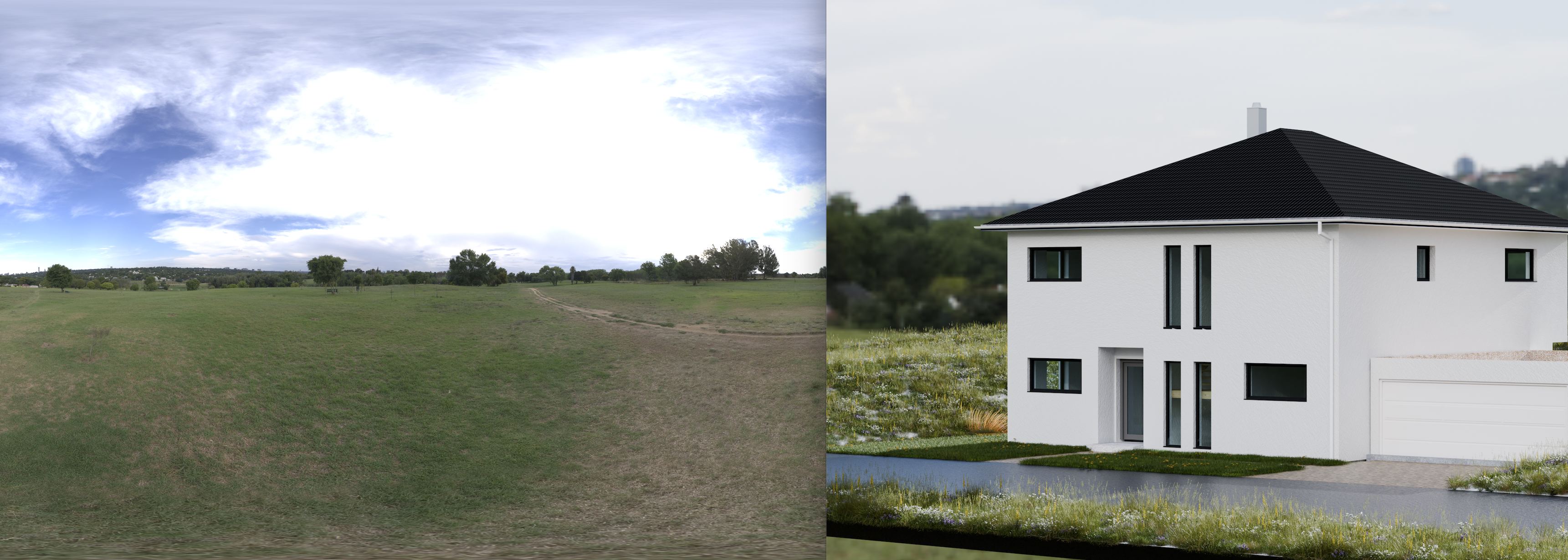

jaja, die bauen da irgendwie world models in irgendwelche generativen systeme, aber damit du darin 5 meter laufen kannst ist n liter öl verbrannt an energie. und ja, die künstlerische kontrolle ist sehr schwer herzustellen, also im endeffekt niemals 100%, und alles basiert auf geklauten kreativen leistungen von anderen kreativen die NIX dafür bekommen haben. Wenn du n hdri in blender einbaust, hängst du dann eben in diesem hdri, aber du kannst es drehen und es gibt mittlerweile viele quellen aus denen du echt sehr präziese auswählen kannst (und die ersteller auch nix bekomen, aber du kannst z.b. hdri haven ne spende dalassen), mitterweile liefert belnder selbst hdri skies mit. vor ein paar jahren noch war das n business und die anderen 3d artists haben dir hdris verkauft, aber du kannst auch rausgehen und deine eigenen bilder schießen für mehr künstlerische kontrolle, oder eben mit addons an den reglern drehen und das super präzise steuern, finde ich einfach nen sehr sehr viel cooleren workflow als mich mit nem chatbot zu streiten, und gar nicht wirkich kompliziert wenn man diesen workflow n paar mal gemacht hat.

Ja das stimmt. Aber der Weg wird als steile Lernkurve bezeichnet und ist für mich schon herausfordernd. Aber jetzt habe ich schon einmal hell! Als nächstes wage ich mich mal an einen Rasen. Mal sehen ob das klappt. Gibt es dazu eigentlich vielleicht sogar ein Add-On. Früher soll es mal so etwas gegeben haben, wurde aber eingestellt ....
RE: Architektur - Ich hänge an einem Problem - Himmel - TripTilt - 09.02.2026
das wird schon, wenn du mit hdris als world light umgehen kannst bist du schon sehr weit oben auf der lernkurve und es flacht wieder ab und der spaß level steigt... Ich hoffe mein video konnte da gut dabei helfen Lächeln
wegen rasen:
shift+A>plane, geonodes modifier, distribute points, instance on points
und dann eben grashalme in eine collection packen und die collection auf die punkte instanzieren. in blender 5.0 gibts noch bessere scattering funktionen, muss ich auch mal rein schauen, evtl spreche ich da auch mal was erklärendes dazu ein...
