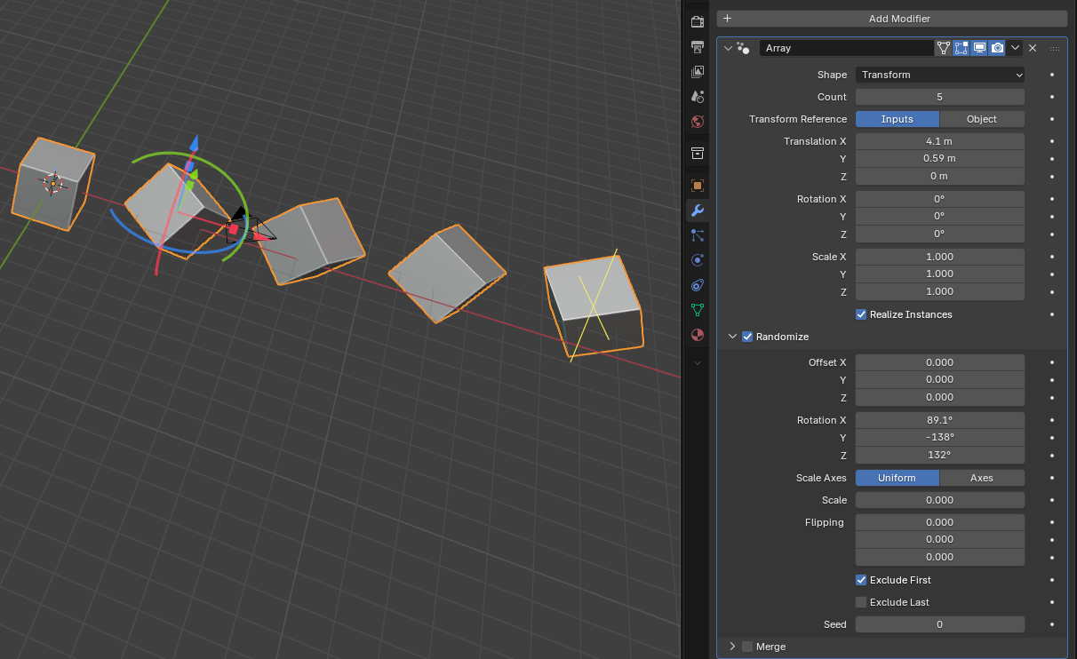

Guten Tag,
gibt es in Blender eine Möglichkeit einen Arraymodifireähnlichen Modifire anzuwenden der jedes einzelne der vermehrten Objekte unterschiedliche rotieren lässt. Also so das kein eindeutiges Muster zusehen ist.
RE: Array mit rotation - troggel - 20.12.2025
Der neue Arraymodifier (Blender 5.0) hat eine randomize Funktion.
