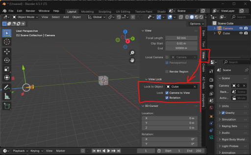

Emoji_u1f622Ausgewählte Objekte in meiner inzwischen auf die neueste Version 5.0.0.0 gebrachte Blenderdatei reagieren nicht mehr auf den Versuch, sie unter verschiedenen Kamera-Blickwinkeln zu betrachte, also weder auf Klick mit dem Maus-Wheel + Bewegen der Maus, noch mit den entspr. Ziffern auf dem Numpad 1 bis 3, 7 usw. Was ist da los?
RE: Kamera-Ansichten funktionieren nicht mehr - TripTilt - 16.12.2025
also numpad kann sein, dass du es ausgeschaltet hast, mit numlock wieder aktivieren, so dass diese LED leuchtet.
bewegen ist mausrad halten und bewegen, nicht nur klicken, aber ich denke mal das meinst du. vielleicht ist das mausrad kaputt? scrollen im browser und so geht noch?
falls sich da was verstellt hat kannst duin den preferences jede einzelne tastenbelegung nachschlagen (preferences > keymap > 3d view (global) > rotate view oder aber vielleicht unter pref>navigation was umstellen) , aber falls du blender nicht so sehr auf deine bedürfnisse eingestellt hast bist du schneller, wenn du blender auf werkseinstellungen zurücksetzt (file > defaults > load factory settings). aber mal die ganzen funktionen durchzuschauen hilft das programm besser zu verstehen Zwinkern
RE: Kamera-Ansichten funktionieren nicht mehr - Rookie - 16.12.2025
Kannst du sie denn mit dem Viewport Gizmo bewegen?
