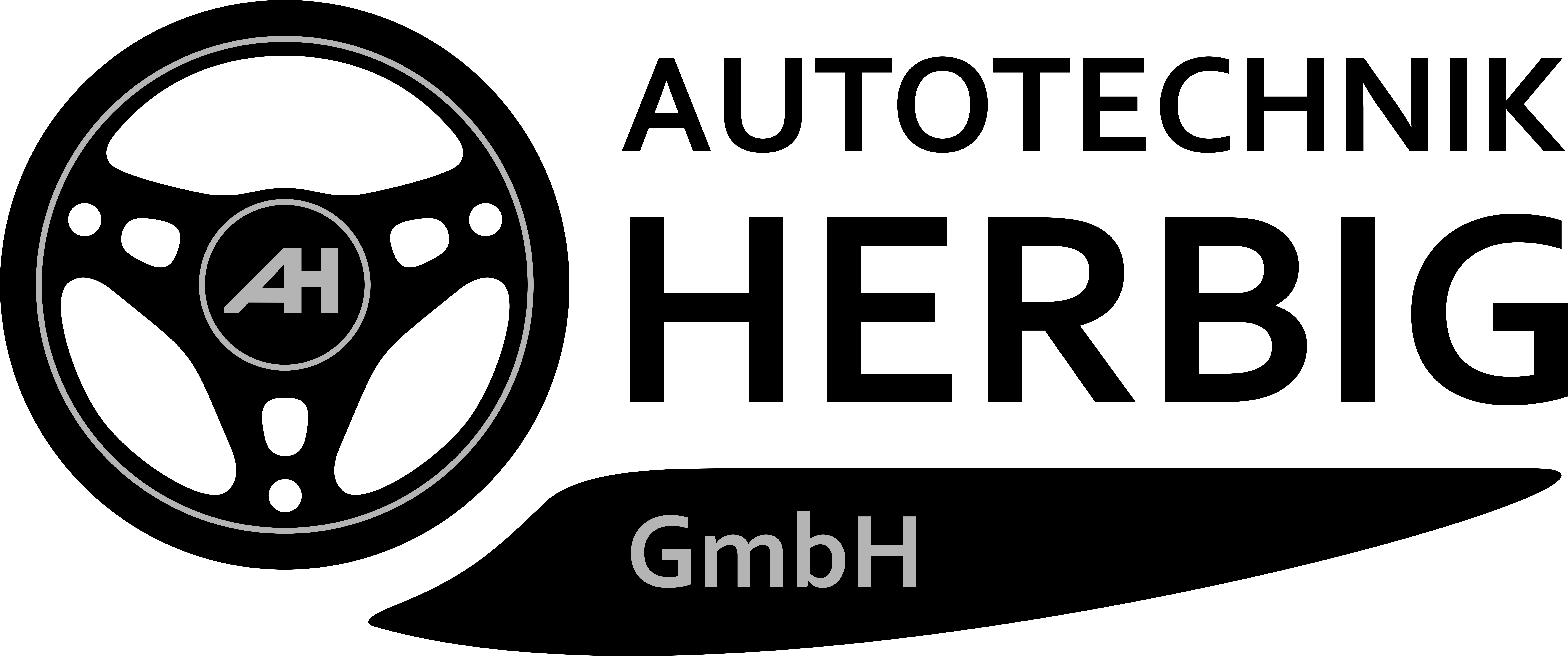

Hintergrund-Info: ein Freund hat mit ChatGPT sein Logo "moderner" und jetzt in 3D-Optik gestaltet - oder sagt man besser gestalten lassen? Nun soll ich ihm auf Grund der dabei rausgekommene PNG-Logo-Datei eine brauchbare Druckdatei für den digitalen Großformatdruck erstellen ... soll später auf ein Schild mit einer Größe von 2x3m ...
Das Logo habe ich nun schon einmal 2D in Corel gezeichnet - aber mit den 3D-Effekten wird das auch in Corel und PhotoPaint nix - und so bin ich zu Blender gekommen. Ich habe mir erst einmal Blender heruntergeladen und die SVG-Datei des Logos eingelesen - das geht - will heißen ich kann es sehen und drehen etc. .... aber wie gehts dann weiter?

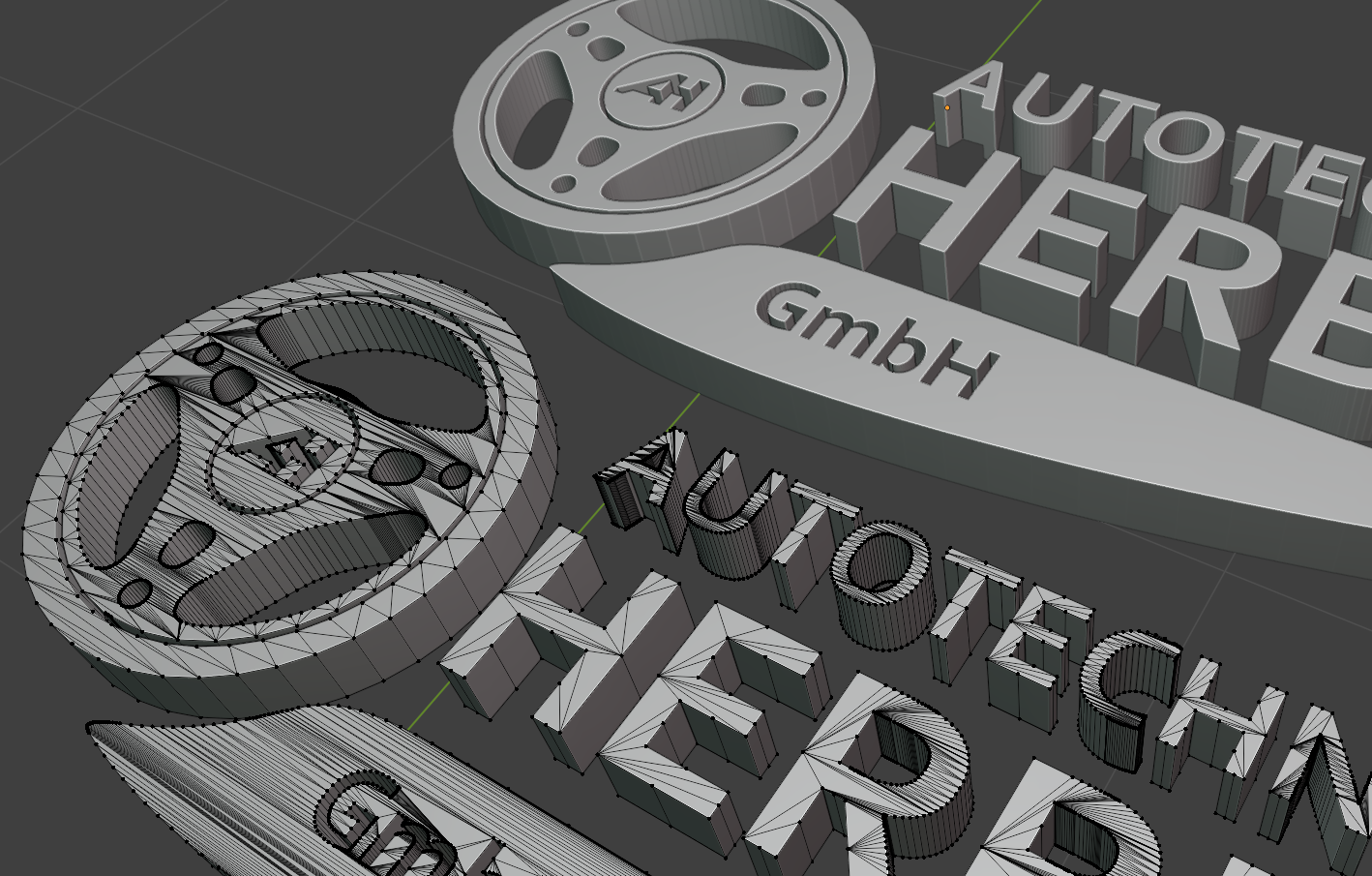

Natürlich kann man ein SVG importieren, dann in ein mesh konvertieren und ein Stück extrudieren. Dann hat man das Ganze schon mal als 3D Objekt.
Das wird dich aber nicht glücklich machen. Ohne ein bisschen Erfahrung bekommst du so ein grottiges Mesh, dass ein Beveln (abrunden der Kanten)
eigentlich unmöglich ist.
Ich würde dir empfehlen, dass Ganze mit grundlegendem Meshmodeling direkt in Blender nachzumodellieren. Dabei darauf achten, dass die Poygone an den Kanten, die abgerundet werden sollen, nur aus Quads (Vierecken bestehen).
Anbei mal ein Beispiel mit einem importierten SVG. Dauert zwar nur eine Minuten zum Erstellen, aber mit so einem Mesh kann man eigentlich nicht weiterarbeiten.
