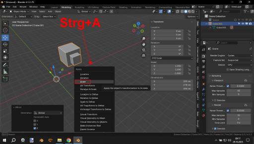

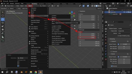

Ich habe mit ctrl-m und z ein Gebäude in sich gespiegelt ( .obj wave Datei ) aber jedesmal wenn ich es als i3d exportieren ist es wieder wie im Ursprung. Woran kann das liegen?
RE: Gebäude Spiegeln - BlenderFan - 29.10.2025
Hi!
"Applye" mal den Scale-Wert bei selektiertem Modell nach dem Spiegeln:
oder mit Tastenkombination Strg+A :
