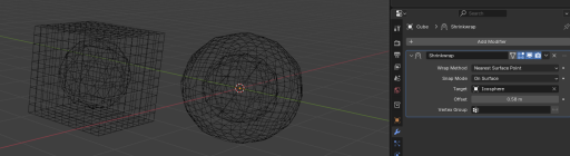

Ich denke du meinst den shrinkwrap modifier?
Für den shrinkwrap brauchst du zwei Objekte. Einmal das Ursprungsobjekt (target) und ein Objekt das du auf das target projezieren willst. Im Screenshot unten ist das target eine Icosphere (deine Tierfigur) und das Shrinkobjekt ein Würfel (deine neue Außenhülle für die Form).
Das Shrinkobjekt bekommt den Modifier und unter Target trägst du auf dem Modifierpanel die Icosphere ein. Jetzt wird das Objekt auf das Target projeziert. Mit offset kannst du einen Abstand wählen.
Links einmal ohne Modifier, rechts einmal mit Modifier.
