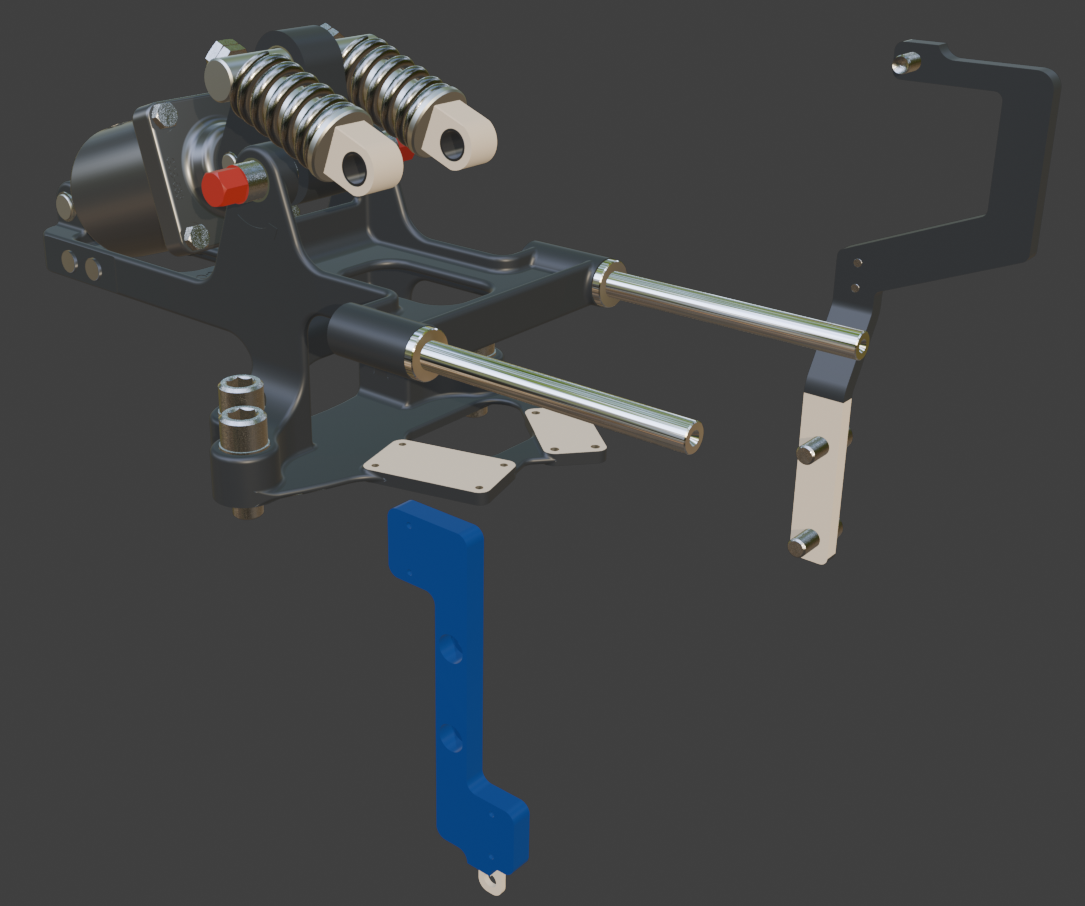

ich erstelle gerade Renderings von Maschinen. Diese bestehen aus ca. 300 bis 500 Teilen, wovon die Hälfte der Teile komplett oder teilweise lackiert sind. So habe ich mich für einen bestimmten RAL-Lack entschieden. Jetzt will ich die gleichen Renderings auch in anderen Farben erstellen. Dazu werde ich im Asset-Browser die neue Farbe anlegen.
Da es eine Sisyphos-Arbeit ist, jedes Teil aufzurufen und im Material-Reiter das Material auszutauschen, hoffe ich, dass es sowas wie einen Material-Browser gibt, in dem ich angeben kann, dass eine bestimmte Farbe (Material) global gegen eine andere ausgetauscht werden kann. Dabei geht es um ca. 25 Maschinen, die entsprechend mit diversen Farben dargestellt werden sollen.

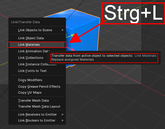

Also ich würde Strg+L nehmen und dann Link Materials auswählen.
Dabei ist dann bei Mehrfachauswahl von Objekten das aktive Objekt jenes, welches sein Material auf die anderen überträgt.

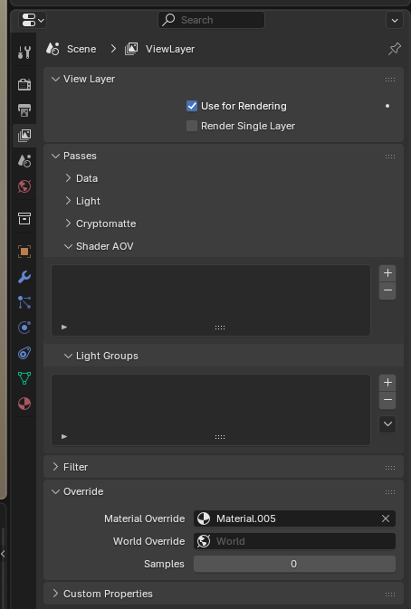

Alternativ zu Strg+L (Link Materials) gibt es auch die Material override Funktion.
Dort kannst du ein Material für alle Objekte angeben.Das Ergebnis ist aber erst im Render oder nur im Renderview Modus zu sehen.

Leider führt beides nicht zum Ziel.  Emoji_u1f97a Auf dem Bild ist nur ein kleiner Teil der Komponenten zu sehen. Momentan haben sie die Farbe RAL 7021 (Schwarzgrau) und RAL 1015 (Hellelfenbein). Andere Komponenten sind aus unlackiertem Metall etc. Ich habe zur Demonstration eine Komponente in RAL 5002 (Ultramarinblau) eingefärbt. Nun würde ich gerne, dass alles, was  RAL 7021 (Schwarzgrau) lackiert ist, jetzt  RAL 5002 (Ultramarinblau) erhält. Alle Stahlteile und alle Hellelfenbein eingefärbte Bereiche sollen weiterhin so bleiben.
Da ich nicht alle 150 Komponenten einzeln anklicken kann, ohne dass ich mich auch mal verklicke, ziehe ich ein Fenster über alles und wähle mit Shift das blaue Teil. Dann haben aber ALLE Teile das Blau, und das über das jeweils komplette Teil.
Die Version mit dem globalen Override färbt beim Rendern komplett alles in Blau, als wäre die komplette Baugruppe in einen Farbtopf gefallen.
Am liebsten wäre mir, dass man sagen kann, dass alles, was Schwarzgrau ist, jetzt mit Ultramarinblau ersetzt wird.
Momentan gehe ich in den Outliner und gebe in der Suche den Namen der Farbe ein und ersetze peu à peu das Schwarzgrau durch das Blau. Ist aber irgendwie recht ergotherapeutisch.  Verrückt Ein bisschen wie eine Beschäftigungstherapie. Natürlich könnte ich den Hex-Wert von Schwarzgrau anpassen. aber dann steht überall als Name Schwarzgrau, ist aber auf dem Bildschirm als Blau zu sehen. Gerade bei Farben, die sich ähnlich sind, kommt man schnell durcheinander.
