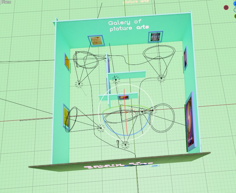

Ich habe eine Kunstgallerie kreiert mit insgesamt 8-10 Exponaten. Eine Kamera soll durch die Räume fliegen und jedes Exponat zeigen. Wenn ich das nun mit einem Pfad versuche zu realisieren macht die Kamera immer wieder seltsame Zwischenbewegungen (zeigt mal den Boden, schwenkt kurz zwischendurch weg etc.) und man müsste Frame für Frame die Kamera ausrichten, was nicht machbar ist.
Gibt es eine Möglichkeit die Kamera immer wieder auf ein neues Objekt (ein Exponat) auszurichten, so dass sie eine Zeit lang auf dieses Objekt fixiert bleibt und es dann wieder verlässt? Oder wie lässt sich eine smoothe Kamerafahrt hier realisieren? Danke schon mal vorab!

Ich würde die Kamera mit einem TrackTo Constraint auf ein Empty ausrichten und das Empty von einem Objekt zum nächsten animieren.
Eine Blender Datei sagt mehr als tausend Worte...
.blend   Camera_track.blend (Größe: 549.86 KB / Downloads: 254)

RE: Kameraausrichtung auf mehrere Objekte - ArchajA - 29.10.2025
Sehe gerade, dass ich mich hier gar nicht bedankt habe. Sorry. Alles sehr hilfreich, hat gut geklappt und wird weiter verwendet!!
