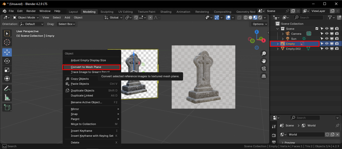

Hallo!
Wähle dein Bild im 3D Viewer aus und öffne mit Rechtsklick das Kontextmenü. Darin wählst du Convert to Mesh Plane aus.
Dann sollten deine Bilder auch mit gerendert werden.

Probiere mal beim Umwandeln folgendes:
